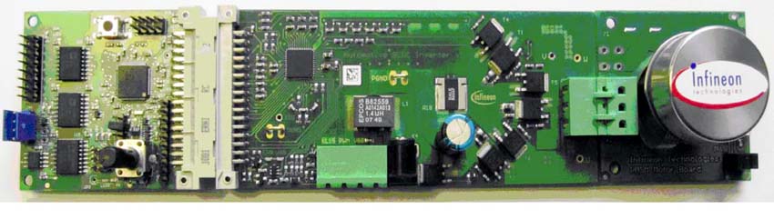

Набор создан на базе двух микроконтроллеров компании Infineon, а именно XC886 и XC2236N – оба могут работать с датчиком (или без). Поставляемый с оптимизированным ПО для управления двигателем, а также с цифровым изолированным инструментальным средством мониторинга в режиме реального времени, набор предоставляет простую в использовании референсную платформу.
Infineon - Automotive BLDC Motor Drive Kit

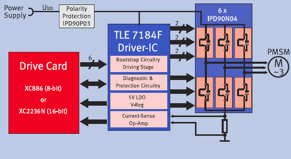

В качестве интерфейса между контроллером и силовым каскадом используется мостовой драйвер TLE7184F. Это новый представитель семейства 3-фазных мостовых драйверов – высокоинтегрированная ИС драйвера для внешних n-канальных MOSFET (до 6 штук), составляющих мост B6 для управления синхронными двигателями постоянного тока.
Имеется комплект разработчика, предназначенный для проведения тренингов/семинаров по управлению двигателями и для оценки возможностей микроконтроллеров Infineon в режиме реального времени. Он позволяет разработчикам ускорить вывод на рынок энергоэффективных блоков управления двигателем с отличным распределением крутящего момента, пониженным уровнем шума и высокой надежностью.
Блок-схема

Особенности
  • Масштабируемый 3-фазный инвертор
  • Силовая плата с TLE 7184F (12…24 В/20 А)
  • Бесколлекторный двигатель
  • 12-В импульсный источник питания
  • Карта микропрограммного управления на базе XC886 (8-битный) с 16-битным арифметическим блоком, способная работать с датчиком (или без него); рабочая температура TA до 150 °C
  • Карта микропрограммного управления на базе XC2236N (16-битный), способная работать с датчиком (и без него)
  • Пакеты ПО: FOC (векторное управление двигателем) и V/f-управление для XC886 и XC2236N
  • Интегрированные функции защиты обеспечивают высокую надежность системы
  • Цифровое изолированное инструментальное средство мониторинга в режиме реального времени
  • Компилятор и отладчик
  • Используются p-канальные MOSFET (Infineon) для защиты от обратной полярности батареи, CAN трансивер, регуляторы напряжения и 6 n-канальных MOSFET для силового каскада B6
