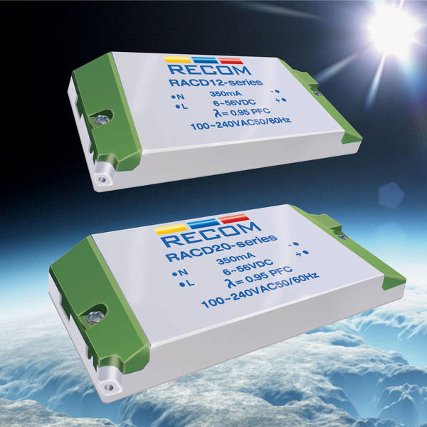

Драйверы, разработанные RECOM, имеют универсальные входы переменного напряжения, встроенные корректоры фактора мощности и удовлетворяют требованиям стандарта UL-8750.
Первые два изделия из серии «все включено» RACD, мощностью 12 и 20 Вт, предназначены для рынка светильников на сверхярких светодиодах. При универсальных AC входах и стабилизированных выходных токах 350 и 700 мА, модули драйверов светодиодов подходят для управления светодиодными системами практически всех изготовителей, присутствующих сегодня на рынке. К драйверам можно подключать как одиночные светодиоды, так и цепочки до 16 светодиодов. Благодаря встроенным корректорам, коэффициент мощности драйверов RACD12 и RACD20 превышает 0.95. Напряжение изоляции вход-выход равно 3 кВ.

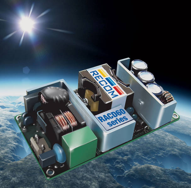

Мощные драйверы серии RACD60 имеют открытую конструкцию, и выпускаются с широким диапазоном выходных токов от 700 мА до 4.2 А. Встроенный регулировочный потенциометр позволяет, изменяя выходной ток, приспособить драйверы к любым нестандартным требованиям.
При КПД достигающем 89% и коэффициенте мощности не хуже 0.9, RACD60 оказывается одним из наиболее дешевых импульсных источников питания светодиодов на современном рынке. А рекордно малые размеры (102×53 мм) выводят изделие в ряд самых компактных 60-Вт преобразователей в светотехнической промышленности. Высокая эффективность источников гарантирует их работу в температурном диапазоне –25…+60 °C без снижения мощности.
RECOM - RACD60
Все драйверы полностью защищены от короткого замыкания и обрыва в нагрузке, от перегрузки и перегрева. Серия RACD60 удовлетворяет как европейским нормам по уровням электромагнитных излучений и гармонических искажений EN55015, EN61547, EN61000-3-2 и -3, так и американскому стандарту UL60950. В стадии сертификации подтверждение соответствия стандарту UL8750.
