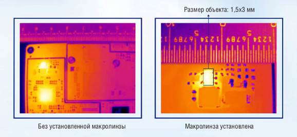

Новинка представляет собой компактную ИК-камеру, установленную на вертикальную складную стойку с рабочей поверхностью (стол ремонтника). Стойка имеет высоту 230 мм и основание 150 на 150 мм, оснащенное нескользящим прорезиненным материалом. Это основание предназначено для удобного расположения объекта измерения. В первую очередь таким объектом измерения и анализа является печатная плата (PCB). Тепловизионную камеру можно перемещать вертикально, приближая для большей детализации или отдалять для получения более общего вида. Минимальное фокусное расстояние 100 мм, при использовании макролинзы, входящей в комплект поставки, можно уменьшить фокусное расстояние до 30 мм.
