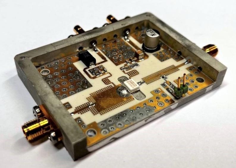

«Мы провели тестирование разработанного нами макета сверхвысокочастотного усилителя мощности мощностью 6 Вт. Его уникальность заключается в использовании электронно управляемой выходной цепи в составе усилителя, обеспечивающей динамическую модуляцию нагрузки в соответствии с огибающей входного сигнала. Подобный усилитель можно будет использовать в частотных диапазонах, которые представляют интерес для современных систем связи, например, 4G и 5G», – сказал доцент кафедры микрорадиоэлектроники и технологии радиоаппаратуры (МИТ) СПбГЭТУ «ЛЭТИ» Павел Анатольевич Туральчук
Как правило, современные радиомодули базовых станций сотовой связи используют в своем составе архитектуры на основе так называемых усилителей мощности Догерти. В данном оборудовании используются два и более транзисторов для обеспечения модуляции нагрузки при изменении мощности сигнала. Такая схема позволяет сохранять высокую энергоэффективность и линейность в широком диапазоне выходных мощностей.
Поэтому перед исследователями из ЛЭТИ стояла задача создать такой прототип усилителя мощности, который мог бы иметь высокую энергоэффективность и линейность во всем динамическом диапазоне и, при этом, быть более компактным решением (по сравнению с усилителем мощности Догерти). Для этого они решили использовать электронно управляемые цепи в составе усилителя мощности на основе сегнетоэлектрических компонентов для эффективного управления нагрузкой без дополнительных активных элементов. Результаты исследования представлены в научном журнале Sensors.
На первом этапе ученые разработали управляемый усилитель мощности и модулятор управляющего напряжения. Далее они экспериментально исследовали характеристики, которые подтвердили эффективность предложенного решения.
«Нам предстоит провести еще несколько этапов исследования, которые направлены на проверку нашего устройства при работе с современными цифровыми сигналами. Предстоит работа над обеспечением синхронизации в канале управления модулятора с LTE сигналом в тракте с разработанным СВЧ усилителем для достижения оптимальной работы усилителя при взаимодействии со случайно изменяющимся модулированным сигналом», – сообщил ассистент кафедры МИТ СПбГЭТУ «ЛЭТИ» Ирина Александровна Филипюк
По словам ученых, в перспективе усилитель мощности можно будет использовать в перспективных системах связи с высокой пропускной способностью 5G для усиления сложных сигналов. Устройство может использоваться как самостоятельный усилитель с динамической модуляцией нагрузки, так и в дополнение к существующим архитектурам для расширения  динамического диапазона.
