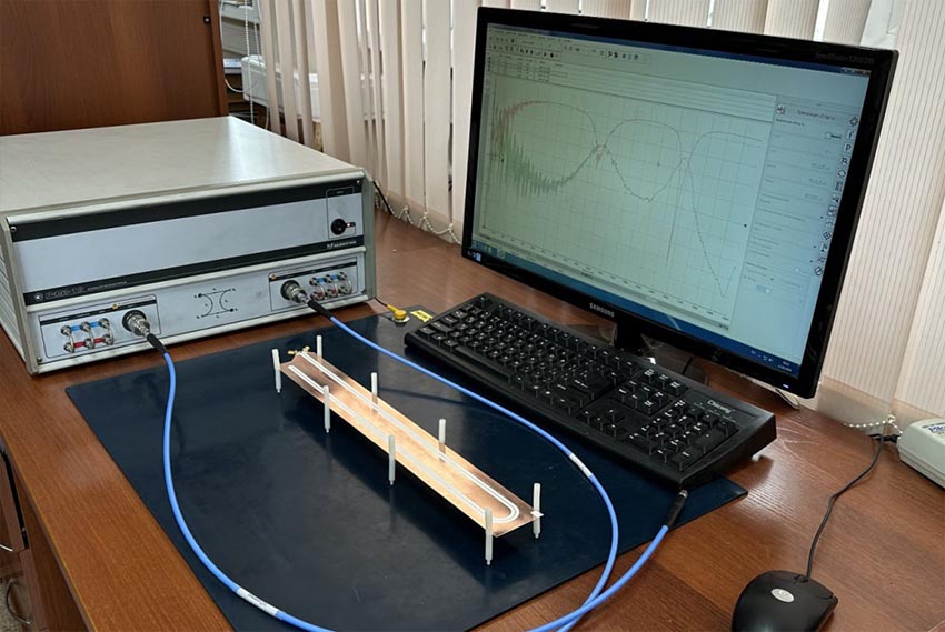

Научно-исследовательская лаборатория «Безопасность и электромагнитная совместимость радиоэлектронных средств» (НИЛ «БЭМС РЭС») Томского госуниверситета систем управления и радиоэлектроники в 2025 году запатентовала устройство для защиты оборудования от электромагнитных помех. Среди аналогов прибор выделяет применение технологии схемной асимметрии, которая позволяет добиться эффективной защиты.
Ученые ТУСУРа создали устройство для защиты радиоэлектронного оборудования
«Это устройство предназначено для защиты радиоэлектронного оборудования от сверхкоротких импульсных помех, которые могут вывести из строя технику или нарушить ее работу, – рассказала старший научный сотрудник лаборатории Евгения Черникова. – Принцип его работы состоит в том, что за счет специальной структуры с неоднородным диэлектриком можно ослабить амплитуду воздействующего помехового импульса путем его разложения. Устройство защиты может применяться в различных сферах, включая телекоммуникации, бортовую радиоэлектронику, промышленную электронику, авионику».
По ее словам, устройство обладает рядом преимуществ, среди которых радиационная стойкость, долгий срок службы, низкая стоимость, функционирование при больших значениях напряжения и тока, а также оптимизация под конкретный вид оборудования. Решение о выдаче патента было получено 9 января.
«Получение патента подтверждает оригинальность и инновационность технического решения, открывая возможность использовать данное устройство в качестве прототипа для создания новых средств защиты, – рассказала Евгения. – Первые исследования устройства защиты началось в 2022 году. В последующем выполнялось совершенствование его характеристик и оптимизация под технологический процесс компаний-изготовителей печатных плат».
В основе устройства лежит технология модальной фильтрации, исследуемая в НИЛ «БЭМС РЭС» на протяжении многих лет. Среди аналогов его выделяет применение схемной асимметрии, которая достигается за счет соединения двух проводников тремя способами на конце линии. Это приводит к появлению комбинационных (дополнительных) импульсов, которые становятся новым ресурсом для повышения защитных характеристик устройства. Часть энергии перераспределяется от основной последовательности импульсов, что не только снижает максимальную амплитуду, но и способствует дополнительному распределению энергии во времени, обеспечивая более эффективную защиту.
«В конце 2024 года я стала победителем конкурса на получение гранта Российского научного фонда, – рассказала Евгения. – В рамках проекта «Разработка аналитического инструментария для совершенствования защиты от помеховых сверхкоротких импульсов» будет продолжена работа над данным устройством, сосредоточившись преимущественно на создании аналитических моделей для описания распространения сигнала в асимметричных структурах, к которым относится представленное устройство защиты. Кроме того, возможно будет вестись работа по его миниатюризации».
Устройство защиты от импульсных сигналов с опорным проводником в виде боковых полигонов и наличием комбинационных импульсов во временном отклике было разработано в рамках гранта РНФ. Результаты его разработки демонстрируют эффективность использования ресурса комбинационных импульсов для совершенствования защитных структур.
