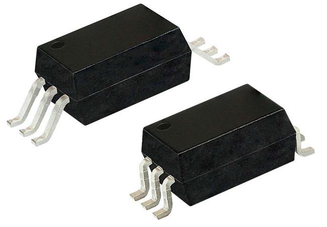

Компания Vishay Intertechnology представила два новых драйвера IGBT и MOSFET в компактном удлиненном корпусе SO-6 с высокой степенью изоляции. Обеспечивая высокие пиковые выходные токи 3 А и 4 А, соответственно, микросхемы VOFD341A и VOFD343A, выпускаемые подразделением Vishay Semiconductors, отличаются высокими рабочими температурами до +125 °C и малой задержкой распространения сигнала – не более 200 нс.
Vishay - VOFD341A, VOFD343A
Представленные оптопары, состоящие из AlGaAs светодиода, оптически связанного с микросхемой мощного выходного каскада, предназначены для солнечных инверторов и микроинверторов, промышленных приводов двигателей переменного тока и инверторов для бесщеточных двигателей постоянного тока, а также инверторных каскадов источников бесперебойного питания. Устройства идеально подходят для прямого управления IGBT с рабочими напряжениями до 1200 В и токами до 100 А.
Высокая рабочая температура оптопар VOFD341A и VOFD343A увеличивает запас по диапазону безопасных температур для более компактных конструкций, а большой пиковый выходной ток позволяет увеличить скорость переключения благодаря отсутствию необходимости в дополнительном каскаде драйвера. Низкая задержка распространения сигнала в новых устройствах минимизирует коммутационные потери, повышая точность ШИМ-регулирования.
Улучшенная изоляция корпуса позволяет работать с высокими напряжениями до 1140 В, что дает возможность использовать их в высоковольтных инверторных каскадах, сохраняя при этом достаточный запас надежности по напряжению. Устройства, отвечающие требованиям директивы RoHS, обладают высокой помехоустойчивостью 50 кВ/мкс, предотвращающей сбои в работе быстродействующих импульсных силовых каскадов.
