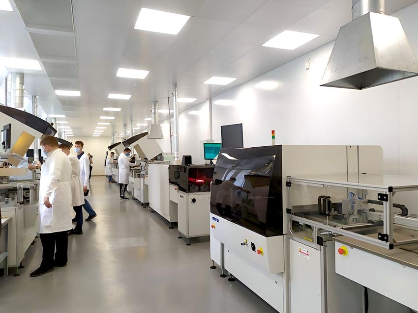

Холдинг «Росэлектроника» Госкорпорации Ростех разработал уникальную технологию изготовления материалов для чип-резисторов без содержания драгоценных металлов. В отличие от традиционных комплектующих на основе золота, платины и др. новые изделия отличаются низкой себестоимостью, при этом сохраняют все эксплуатационные характеристики.
Ростех создает уникальные чип-резисторы на основе стекла вместо платины и золота
Резистор — широко используемый компонент практически всех электронных устройств. Это пассивный элемент электрической цепи, который ограничивает прохождение электрического тока, преобразовывает силу тока в напряжение и наоборот, а также участвует в других видах перераспределения электрической энергии. Традиционно в производстве таких комплектующих применяются драгоценные металлы, поскольку они в сравнении с обычными металлами более термоустойчивы и менее подвержены коррозии.
Разработанная входящим в «Росэлектронику» Новосибирским заводом радиодеталей «Оксид» технология подразумевает использование материалов на основе алюмоборатных стекол. Этот материал применяется при создании электроизоляционных покрытий для электронных схем на металлической подложке. Технология позволит отказаться от серебра, палладия, золота и платины при производстве толстопленочных чип-резисторов. При этом эксплуатационные характеристики сохраняются на уровне традиционных аналогов.
Новые резистивные материалы создаются в рамках инициативной опытно-конструкторской работы и не имеют аналогов. Использование таких составов снизит себестоимость комплектующих и позволит создавать отечественные электротехнические изделия современного уровня.
«Новая технология производства без использования драгметаллов позволит создавать комплектующие для применения в широком спектре электронной аппаратуры, в том числе специального назначения. К настоящему моменту изготовлены первые образцы составов. Сейчас мы ведем работы по оценке характеристик надежности и стабильности полученных параметров опытных образцов готовых изделий», — заявил генеральный директор НЗР «Оксид» Лев Носенко.
