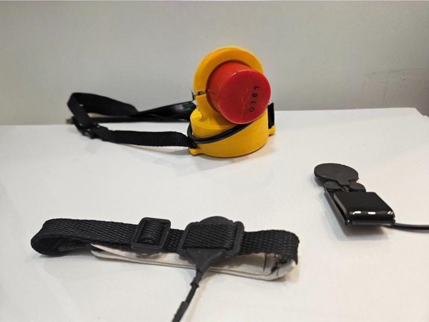

Принцип работы системы связи следующий: на первом этапе происходит захват вибраций голосовых связок: водолаз произносит команду, горловой микрофон фиксирует колебания. Это позволяет получить чистый звук без помех от дыхания, а также делает систему совместимую с любым видом водолазного и дайвинг оборудования. Далее происходит цифровая обработка: захваченный сигнал проходит через нейросетевые алгоритмы, которые очищают звук от шумов и искажений, а также расшифровывают команду. Третий этап — отправка сигнала: информация передается с помощью гидроакустического цифрового модема по гидроакустическому каналу к другому водолазу или водолазной станции на поверхности. Последний шаг - получение и озвучка команды: на поверхности или у другого водолаза сигнал принимается и озвучивается голосовым ассистентом через подводный наушник.
«Существующие системы подводной голосовой связи часто имеют серьезные недостатки: плохое качество звука и отсутствие совместимости между оборудованием разных производителей. Наша разработка решает эти проблемы с помощью горлового микрофона, который захватывает вибрации голосовых связок, и нейросетевой обработки сигнала для очистки от шумов. Это позволяет значительно улучшить качество передачи информации в сложных подводных условиях, а также добиться уникальной совместимости со всеми видами дайвинг и водолазного оборудования», – сказал руководитель проекта, участник акселератора «Физтех.Идея Pro» Дмитрий Затекин.
Одним из тестировщиков системы «Гидроком» стал профессиональный водолаз и ветеран спецподразделений МВД Евгений Герасимович. Он отмечает, что цифровая система связи существенно упростила работу профессионалов: устройство позволяет одновременно общаться до 255 участников без необходимости носить громоздкие полнолицевые маски.
«Смена масок — это головная боль; каждый производитель использует свое оборудование. Нельзя просто взять гарнитуру от Interspiro и подключить её к ВМ-6, потому что разные механические интерфейсы. Команда проекта “Гидроком” предложила решение, которое совместимо с различным подводным оборудованием и устраняет сложности, связанные с использованием несовместимых устройств», – продолжает Евгений Герасимович.
