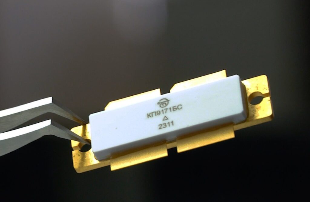

Чтобы предоставить решение, оптимизированное для работы с телевизионным сигналом стандартов DVB-T/DVB-T2, в АО «НИИЭТ» (входит в ГК «Элемент») в рамках комплексного проекта, реализуемого с использованием программы субсидирования в соответствии с постановлением Правительства РФ от 24 июля 2021 года № 1252, была разработана серия из двух типов мощных СВЧ LDMOS-транзисторов: КП9171А и КП9171БС. Первый из них обладает выходной мощностью в пике огибающей 140 Вт, а второй – до 1000 Вт . Транзисторы предназначены для работы в качестве усилительного элемента в телевизионных передатчиках при напряжении питания 50 В в диапазоне частот 400–860 МГц и характеризуются высокими показателями линейности передачи сигнала и высоким значением коэффициента полезного действия. Новые приборы разработаны на основе LDMOS технологии последнего поколения с учетом научно-технического задела отечественной микроэлектроники в данной области, созданного за последние годы. Транзистор КП9171БС является первым отечественным Доггерти транзистором. Именно такая конструкция транзистора с ведущим и ведомым плечом обеспечивает наибольший коэффициент полезного действия усилителя мощности сигнала стандартов DVB-T /DVB-T2 со сложным характером модуляции и большим пик-фактором.

Данный прибор выпускается в металлокерамических корпусах КТ-44В-2, КТ-55С-1 и КТ-81F-1К.
Транзистор КП9171БС предназначен для работы в усилителях мощности, выполненных по схеме Догерти. Он изготавливается в металлокерамических корпусах КТ-103С-1 и КТ-103А-2 и обладает следующими основными электрическими параметрами:
