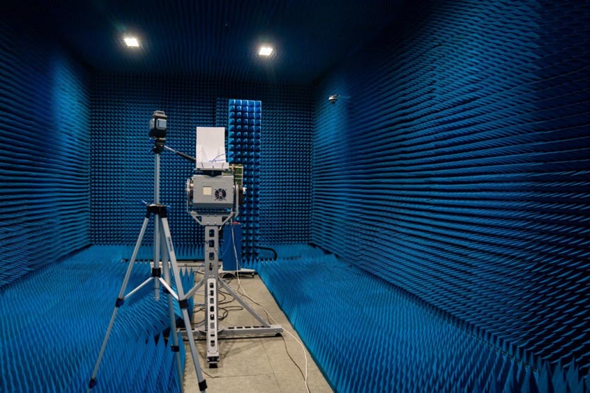

Основная часть научно-конструкторских работ, а также ряд испытаний будут проходить в специально созданной для этих целей на территории МФТИ безэховой камере в Ku- и Ka- частотных диапазонах. Это позволяет ученым работать в условиях, максимально приближенных к реальным.
Внутренний вид безэховой камеры
Внутренний вид безэховой камеры.
