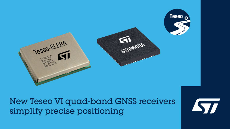

Компания STMicroelectronics представила семейство приемников глобальной навигационной спутниковой системы (ГНСС) Teseo VI, предназначенных для массовых приложений точного позиционирования. Чипы и модули Teseo VI станут основными компонентами современных систем помощи водителю (ADAS), интеллектуальных бортовых систем и приложений с повышенными требованиями к безопасности, таких как системы автономного вождения. Они также предназначены для улучшения возможностей позиционирования в различных промышленных приложениях, включая средства отслеживания физических объектов, мобильных роботов для доставки товаров на дом, управление техникой и мониторинг урожая в интеллектуальном сельском хозяйстве, службы времени, такие как базовые станции, и многое другое.
STMicroelectronics - STA8600A, STA8610A, STA9200MA, Teseo-VIC6A, Teseo-ELE6A
«Наши новые приемники Teseo VI представляют собой настоящий прорыв среди систем позиционирования по нескольким причинам: в них впервые на одном кристалле объединены средства обработки четырехполосных сигналов нескольких спутниковых группировок; в них впервые использована архитектура с двумя ядрами Arm, обеспечивающая как очень высокую производительность, так и безопасность уровня ASIL для приложений помощи водителю и автономного вождения. И последнее, но не менее важное: в них используется запатентованная ST встроенная энергонезависимая память (PCM), позволяющая создать высокоинтегрированную, экономичную и надежную платформу для новых решений точного позиционирования, – сказал Лука Селант (Luca Celant), генеральный директор по цифровым аудио и сигнальным решениям компании STMicroelectronics. – Новые приемники спутниковой навигации будут поддерживать захватывающие, высокотехнологичные возможности автомобильных приложений ADAS и позволят реализовать множество новых сценариев использования, внедряемых промышленными компаниями».
Teseo VI – первое на рынке устройство, объединяющее на одном кристалле все системные элементы, необходимые для сантиметровой точности, и поддерживающие одновременную работу с несколькими группировками спутников в четырех диапазонах. Эта инновация упрощает разработку устройств навигации и позиционирования для конечных пользователей, повышает надежность даже в таких сложных условиях, как городские каньоны, и снижает затраты на материалы.
Новое семейство устройств ГНСС включает Teseo VI STA8600A и Teseo VI+ STA8610A, каждое из которых содержит два независимых вычислительных ядра Arm Cortex-M7 для локального управления всеми функциями микросхемы. Cortex-M7 обеспечивает мощную 32-битную обработку и позволяет на одном кристалле реализовать одновременную работу с несколькими спутниковыми группировками в нескольких диапазонах.
Teseo VI+ также может содержать различные усовершенствованные механизмы позиционирования, независимо разработанные третьими компаниями – авторизованными партнерами ST – для реализации полной кинематики реального времени, обеспечивающей сантиметровую точность позиционирования.
Дополняет семейство микросхема Teseo APP2 STA9200MA с двумя синхронно работающими ядрами, которая обеспечивает аппаратное резервирование для таких приложений, как управление транспортными средствами, отвечающее требованиям стандарта функциональной безопасности ISO 26262. Совместимость по выводам Teseo APP2 и других микросхем Teseo VI упрощает проектирование печатных плат для компаний, производящих приложения, сертифицированные и не сертифицированные по стандарту ASIL.
Во всех вариантах реализована инновационная радиочастотная архитектура компании ST, а конструкция радио процессора обеспечивает поддержку четырех диапазонов ГНСС (L1, L2, L5 и E6) с уникальной возможностью захвата и отслеживания только L5. Это очень эффективно для уменьшения артефактов измерений и повышения надежности в сложных условиях, таких как городские каньоны, и при наличии помех.
Кроме того, фирменная технология памяти на основе фазового перехода (phase-change memory, PCM) позволяет отказаться от внешней памяти, минимизируя стоимость материалов и упрощая производственную цепочку поставок. Запатентованная PCM надежна и устойчива в сложных условиях эксплуатации, например, в автомобилях, энергонезависима, как флэш-память, и имеет небольшие размеры ячеек, подходящие для плотной интеграции на кристалле.
Все микросхемы содержат полный набор аппаратных средств кибербезопасности, включая защищенную загрузку, беспроводное обновление прошивки и защиту выходных данных. Кроме того, аппаратный модуль безопасности ST (hardware security module, HSM) обеспечивает надежную защиту от онлайн-взлома. Устройства соответствуют последним спецификациям UNECE R155 и ISO 21434, предписывающим обеспечение кибербезопасности по умолчанию.
Семейство продуктов Teseo VI поддерживается сложившейся экосистемой поставщиков и партнеров, поставляющих алгоритмы, образцы разработок и совместимое дополнительное оборудование.
В семейство продуктов Teseo VI также включены два новых автомобильных модуля ГНСС: Teseo-VIC6A в размером 16 мм × 12 мм (со встроенным приемником Teseo VI) и Teseo-ELE6A размером 17 мм × 22 мм (со встроенным Teseo VI+). Эти новые модули упрощают интеграцию микросхем Teseo VI/VI+ в платформу заказчика и гарантируют оптимальные характеристики.
