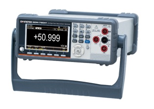

Компания GW INSTEK анонсировала выпуск вольтметров серии GDM-79040
GW INSTEK GDM-79041 GDM-79042 GDM-79042 (GPIB)
Компания GW INSTEK анонсировала выпуск новой серии вольтметров GDM-79040 (4½) с функцией одновременной индикации 2 измеряемых параметров и погрешностью измерений ±0.02%, которая включает в себя три модификации - GDM-79041, GDM-79042, GDM-79042 (GPIB).
Начало производства новинок связано с необходимостью заменить популярные модели вольтметров GDM-78341 и GDM-78342, выпуск которых вскоре планируется завершить.
Технические характеристики новой серии вольтметров практически по всем параметрам соответствуют предыдущей линейке, но при этом реализовано расширение измерительных функций и внедрены ряд новаций:
  • в конструкции GDM-79040 использован цветной, графический экран (TFT), диагональ 11 см с дополнительной цифровой шкалой (GDM-78341/ GDM -78342 - VFD/ вакуумный флуоресцентный)
  • добавлена функция «A.I.» автоматического распознавания входного сигнала и выбора прибором соответствующего режима измерений (напряжение, сопротивление, тест диода, прозвонка)
  • увеличена скорость обновления ЖКИ при измерении – до 160 изм./с (в серии GDM-78340 40 изм./с)
  • диапазон измерения сопротивления до 100 МОм (в серии GDM-78340 до 50 МОм)
  • USB интерфейс стандартно – тип USB CDC & USB TMC (в серии GDM-78340 – USB CDC)
Новая серия обеспечивает измерение 11 параметров: постоянное напряжение (до 1000 В), переменное напряжение (до 750 В), пост. и перем. ток (до 10 А), сопротивление по 2-проводной схеме, емкость (до 50 мкФ), частота (10 Гц…1 МГц)/ период (1 мкс - 100 мс), прозвон цепи, p-n (диоды).
Поддержка измерений с.к.з. сигнала произвольной формы (True RMS), переменного сигнала с постоянной составляющей (AC+DC). Разрешение цифровой шкалы индикатора составляет 4½ разряда. Максимальное разрешение составляет 10 мкВ, 10 нА, 10 мОм, 1 пФ. Рабочая полоса частот до 3 Гц…00 кГц (ACV).
Вольтметр модели GDM-79042 поддерживает режим сохранения данных в виде записи файлов на USB flash-диск (цифровой регистратор), имеет режим измерения температуры со штатной термопарой К-типа в диапазоне -200 °C…300 °C (в меню т/пары K, J, T). В модификации GDM-79042 (GPIB) в дополнение к USB предусмотрен интерфейс GPIB (только заводская установка).
Соответствие заменяемых моделей указано ниже в таблице:
Модификация Заменяемый вольтметр
GDM-79042 (GPIB) GDM-78342 (GPIB)
GDM-79042 GDM-78342
GDM-79041 GDM-78341
