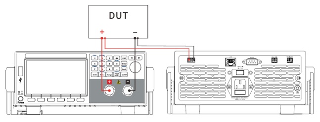

Нагрузки серии АКИП-1392 имеют две схемы подключения к тестируемому устройству по двух- или четырехпроводной схеме. Двухпроводная схема используется для подключения тестируемого устройства небольшой нагрузочной мощности и расположенное рядом с прибором. При подключении тестируемого устройства высокой мощности и при увеличенном расстоянии между нагрузкой электронной и тестируемым объектом возникает риск падения напряжения, что повлияет на точность измерения напряжения на нагрузки. Для компенсации падения напряжения рекомендуется использовать четырехпроводную схему подключения к тестируемому устройству.

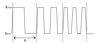

Режим качания частоты (Sweep)
Нагрузка поддерживает режим качания частоты, позволяющий быстро определить напряжение тестируемого устройства, через преобразование частоты. В этом режиме задаются два значения тока Imax и Imin и частота переключения между этими значениями. Нагрузка пропускает через себя ток разного уровня с заданной частотой, при этом у тестируемого устройства меняется напряжение, а нагрузка это напряжение входное измеряет.
АКИП-1392
В результате на экране нагрузки отображается значение напряжения V-max и V-min. Таким образом, этот режим позволяет определить рабочее напряжение тестируемого устройства, если оно нам изначально неизвестно.

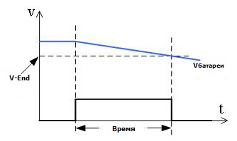

Тест аккумуляторных батарей питания
АКИП-1392
В данном случае сначала задается тестовый режим, а затем условия разряда. Есть три условия разряда АКБ, при которых тест может быть остановлен: уровень напряжения на батарее, уровень емкости батареи и длительность разряда по времени. Тест останавливается по достижению одного из трех этих условий. Напряжение батареи, ток разряда, время разряда и способность разряда отображаются на дисплее нагрузки во время тестирования.

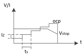

Функция тестирования перегрузки по току
В данном тесте нагрузка пошагово увеличивает ток (Iz), пока не будет достигнуто установленное значение тока (I-end), или напряжение на входе не станет меньше установленного значения (Vstop). В этом случае срабатывает защита от перегрузки по току.
АКИП-1392

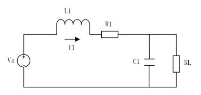

Имитация емкостной и индуктивной нагрузки
Режим моделирования импеданса отличается от стандартных режимов CC/CV/CR/CP. Тест моделирования импеданса может имитировать фактическую индуктивную реактивность, импеданс и емкостную реактивную нагрузку, так что ток может быть ближе к реальной ситуации. Тест моделирования импеданса может имитировать емкостную нагрузку, чтобы предотвратить генерацию активным устройством импульсного тока при работе нагрузки, что приведет к срабатыванию защиты от перегрузки по току OCP активного устройства.
АКИП-1392

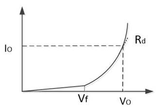

Имитация LED – нагрузки (CR-LED)
В данном режиме работы нагрузка имитирует светодиод с различными параметрами:
АКИП-1392
