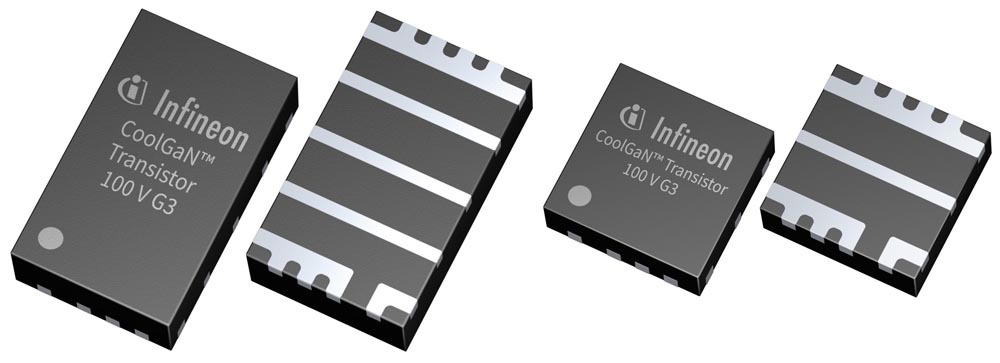

Для своего усилителя класса D мощностью 1500 Вт компания SounDigital выбрала нормально закрытые 100-вольтовые транзисторы Infineon с обогащенными каналами: IGC033S101 в корпусе PQFN размером 3 × 5 мм и IGB110S101 в корпусе PQFN размером 3 × 3 мм. Благодаря низкому сопротивлению открытого канала транзисторы идеально подходят для ответственных сильноточных приложений, что позволяет значительно улучшить как качество звука, так и КПД усилителя SounDigital. Усилитель на основе GaN обеспечивает высокие параметры при снижении рассеиваемой мощности на 75 Вт, что дает возможность на 50 процентов уменьшить площадь радиатора. Кроме того, общий размер системы был уменьшен на 40 процентов без ущерба для характеристик. Качество звука было дополнительно улучшено благодаря транзисторам CoolGaN, позволившим снизить общие гармонические искажения на 70 процентов, и обеспечить более точное и детализированное звучание. В то же время ток холостого хода был снижен на 40 процентов, что значительно повысило энергоэффективность.
