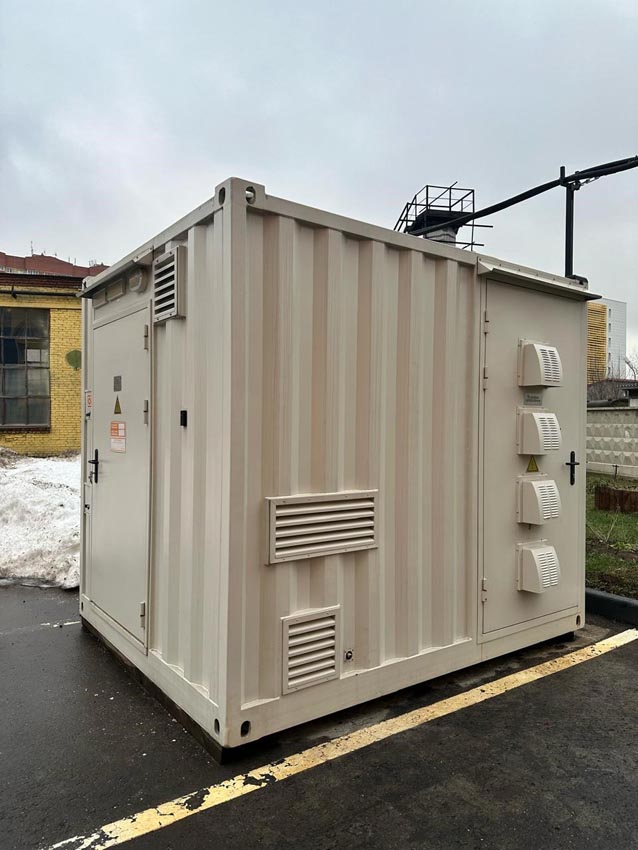

Пилотный образец системы в процессе опытной эксплуатации на Физтех.Фабрике
на Физтех.Фабрике.

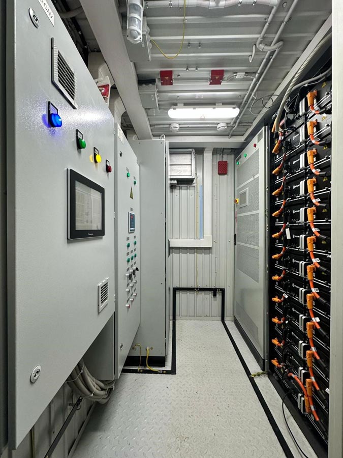

«Наша система накопления энергии – это большая литий-ионная аккумуляторная батарея, подключённая через двунаправленный преобразователь напряжения к сети. Преобразователь напряжения обеспечивает преобразование переменного тока в постоянный и обратно. Кроме того, в состав системы входят защитно-коммутационные аппараты, система климат-контроля, система охранной и пожарной сигнализации, система пожаротушения  и программно-аппаратный комплекс автоматического управления. Система может заряжать батареи от электросети в момент избытка мощности и выдавать дополнительную мощность потребителям в момент ее недостатка. При этом обеспечивается бесперебойность электроснабжения потребителей в случае исчезновения напряжения в сети», – рассказал один из разработчиков Юрий Артюшин, ведущий инженер Института Электродвижения.

Вид оборудования изнутри
 Вид оборудования изнутри.
