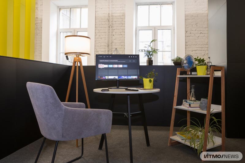

Физики из ИТМО построили WPT-комнату (wireless power transfer), которая позволяет заряжать неограниченное количество устройств без проводов с помощью объемного резонатора. В отличие от аналогов, она обладает однородным распределением амплитуды магнитного поля и позволяет с одинаковой эффективностью заряжать девайсы в любой точке помещения. Этого удалось достичь за счет особой геометрии передатчика — катушки Гельмгольца, состоящей из двух колец.
Прототип представляет собой комнату площадью 4 на 4 м и высотой около 2.5 м. Чтобы подзарядить устройство, достаточно положить его в пределах комнаты. Поскольку беспроводная передача энергии происходит на определенной частоте (1 МГц), для подзарядки требуется использовать отдельное устройство-приемник для передачи энергии — например, он может быть выполнен в виде чехла для телефона. Комната подключается к электросети через специальный генератор и потребляет порядка 100-200 ватт — это сопоставимо с мощностью работающего компьютера или большого телевизора.
Технология подходит для зарядки большого количества устройств: например, смартфонов, осветительных приборов, датчиков умного дома, ноутбуков, компьютеров, вентиляторов. Чем больше устройств, тем выше эффективность комнаты — соотношение используемой мощности и мощности, которая затрачивается для работы комнаты. Одно из перспективных направлений — зарядка устройств на складах, в том числе носимой электроники, датчиков «умного дома», промышленных сенсоров и роботизированных систем.
