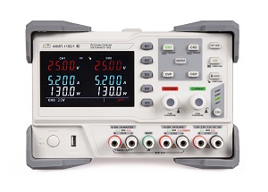

Компания АКИП представила две новые серии многоканальных линейных источников питания АКИП-1195 и АКИП-1196. Новинки относят к классу линейных источников питания, а это означает, что они отличаются низким уровнем шумов и пульсаций.
АКИП-1195
Каналы 1 и 2 в данных сериях обладают возможностью гибкой установки выходных параметров и могут работать как в независимом режиме, так и объединятся последовательно или параллельно для увеличения выходного напряжения или тока соответственно.
Серия источников питания постоянного тока АКИП-1195
Данная серия представлена двумя моделями, каждая из которых имеет четыре выходных канала. Каналы 1, 2 и 3 регулируемые. При этом каналы 1 и 2 имеют гибкую настройку с разрешением 1 мВ/ 0.1 мА, выходное напряжение канала 3 переключается между фиксированными значениями: 1.8 В, 2.5 В, 3.3 В и 5 В. Канал 4 выполнен виде USB разъема с возможностью выдачи напряжения 5 В и тока до 2 А.
Основные выходные параметры данного источника приведены таблице 1.

Особенности:
Режим стабилизации тока (СС) и напряжения (CV)
Защита от перенапряжения, перегрузки по току и от перегрева
Высокое разрешение 1 мВ/ 0.1 мА
Низкий уровень пульсаций и шумов: не более 1 мВ
Подключение удаленной нагрузки по 4-проводной схеме
Выходные клеммы на передней и задней панели
Встроенные интерфейсы ДУ: RS-232, USB
