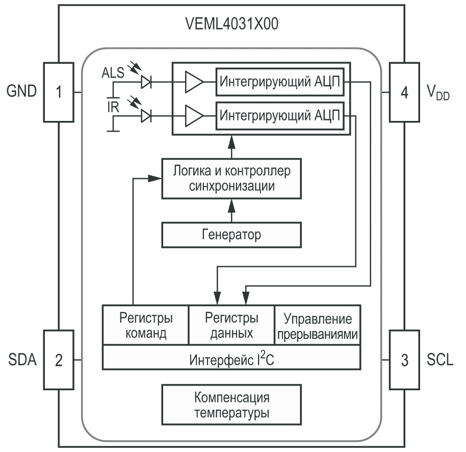

Блок-схема датчика VEML4031X00
Блок-схема датчика VEML4031X00.
Диапазон напряжений питания составляет от 2.5 В до 3.6 В для датчика VEML4031X00 и от 1.7 В до 3.6 В для шины I2C. Типовой ток, потребляемый устройством в режиме останова, составляет 0.5 мкА. Чувствительность датчика к влажности соответствует Уровню 2a стандарта J-STD-020, что позволяет ему после вскрытия упаковки храниться в течение четырех недель. Прибор не содержит галогенов и соответствует требованиям директивы RoHS и экологической инициативы Vishay Green.
