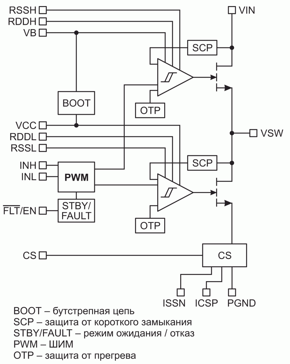

Упрощенная схема драйвера NV6257
Упрощенная схема драйвера NV6257.
Семейство 650-вольтовых устройств начинается с NV6257 (2×170 мОм, корпус PQFN 6×8), NV6287 (2×170 мОм, корпус PQFN 8×10) и NV6288 (2×120 мОм, корпус PQFN 8×10), поддерживая приводы мощностью до 600 Вт.
