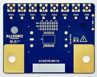

Оценочная плата Allegro для датчиков тока
Оценочная плата Allegro для датчиков тока.
