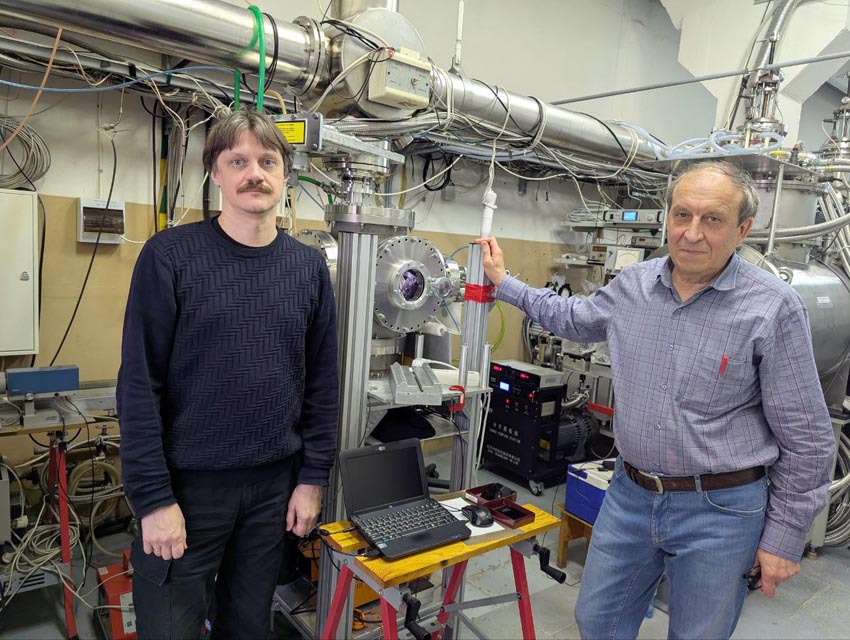

Слева направо: старший научный сотрудник ИПФ РАН кандидат физико-математических наук
Александр Сидоров и ведущий научный сотрудник ИЯФ СО РАН доктор физико-математических
наук Виталий Кубарев на пользовательской станции НЛСЭ.
