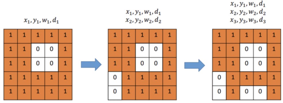

Визуализация работы алгоритма.
Вместо того чтобы сразу подбирать сложную конфигурацию, наш алгоритм сначала представляет цельную металлическую пластину (1), а затем последовательно вырезает в ней прямоугольные области (о) и во время этого анализирует, как каждое изменение влияет на характеристики всей антенны.
Такой подход резко снижает вычислительную нагрузку, поскольку на каждом шаге оптимизируется лишь небольшое число параметров, а не вся структура сразу», – рассказал Максим Артюшкин, техник отдела прикладных исследований и разработок перспективных решений сотовой связи МФТИ.
Последовательная оптимизация положения и размеров островков
Последовательная оптимизация положения и размеров островков. Сначала подбирается первый островок,
затем, при условии наличия первого, подбирается второй, и так далее.
