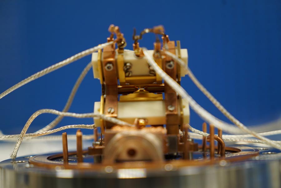

Ионная ловушка – сердце 50-кубитного квантового процессора.

Как объяснили специалисты, в российском вычислителе для осуществления квантовых операций используют цепочку из 25 ионов иттербия (¹⁷¹Yb⁺). Их удерживают лазерами и охлаждают почти до абсолютного нуля. В таком состоянии кубитами управляют посредством лазерных импульсов. Квантовые алгоритмы – это последовательности таких воздействий.
«На уровне до полусотни кубитов ионные вычислители – наиболее совершенные среди квантовых устройств. При их создании одна из самых сложных задач – научиться делать запутывающие операции, для чего нужно заставить кубиты взаимодействовать друг с другом контролируемым образом. Еще один вызов – увеличение числа кубитов без потери качества и скорости операций. Так, в ходе тестирования были исследованы ключевые характеристики компьютера – достоверность однокубитных и двухкубитных операций, а также время когерентности – согласованной работы кудитов до того, как их квантовое состояние будет разрушено», – рассказал научный сотрудник ФИАН Илья Заливако.
Одна из особенностей отечественного подхода, пояснили разработчики, – применение куквартов. Это системы, в которых ион может одновременно находиться не в двух состояниях, как в кубитах, а в четырех, что позволяет сохранять и обрабатывать больше информации.
Такая архитектура выгоднее для некоторых квантовых алгоритмов, и чтобы реализовать ее, ученые ФИАН предложили ряд оригинальных научных и технических решений. К примеру, разработали новый способ защиты кудитов (ионов, где больше двух кубитов) от декогеренции, что важно, поскольку они, как более сложные, сильнее подвержены разрушению. Также были внедрены новые методы охлаждения ионов, фильтрации шумов лазера и многие другие инновации.
