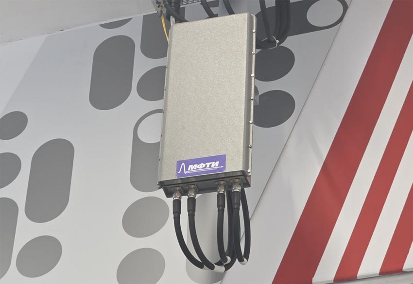

Такую антенну разработали специалисты отдела прикладных исследований и разработок перспективных решений сотовой связи НТЦ Телекоммуникаций МФТИ. Ее особенность — поддержка технологии MIMO: четыре независимых канала передачи данных позволяет одновременно обслуживать множество пользователей без потери скорости.
Секторная антенна работает в диапазоне n79 стандарта мобильной связи 5G: от 4800 до 5000 МГц, при этом ширина диаграммы направленности в вертикальной плоскости составляет 8 градусов в вертикальной плоскости, а в  горизонтальной — 65 градусов. Такая форма главного лепестка диаграммы направленности обеспечивает  оптимальное покрытие услуг мобильной связи для городской среды.
Первые испытания антенны прошли на площадке Департамента информационных технологий Москвы на ВДНХ. Во время тестирования скорость передачи данных достигла 1 Гбит/с — в 10-20 раз быстрее, чем работает стандартный домашний интернет (50–150 Мбит/с).
Секторную антенну легко установить практически на любую точку установки благодаря компактным размерам, малому весу и универсальному креплению. Прочный пластиковый корпус с алюминиевым основанием оберегает ее от дождя, снега и механических повреждений и позволяет работать при температурах от -35 до 50 °C.
