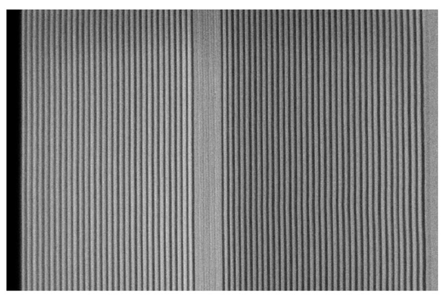

Сотрудники ресурсного центра «Наноконструирование фотоактивных материалов» Научного парка СПбГУ создали уникальную полупроводниковую структуру, вырастив тонкие слои кристалла GaAs (галлий‑мышьяк), которые поместили в специальное зеркальное устройство — микрорезонатор. Этот резонатор состоит из 30 и 35 пар отражающих слоев AlAs/GaAs.
Главным достижением ученых СПбГУ стала рекордно высокая добротность созданного микрорезонатора — 54 тысячи. На данный момент это лучший показатель, которого удалось достичь не только в России, но и в Европе. Добротность — это показатель, который демонстрирует, насколько эффективно система сохраняет световую энергию. Чем она выше, тем дольше фотоны остаются «в ловушке», что критически важно для квантовых вычислений. Высокое качество выращенной структуры позволило исследователям Санкт‑Петербургского университета продемонстрировать особый тип лазера — поляритонный, который имеет низкий порог лазерной генерации.
На основе подобной структуры, но с меньшим значением добротности, ученым СПбГУ уже удалось получить 25 квантовых битов (кубитов), созданных в оптических ловушках. Кубиты, в свою очередь, используются в квантовых компьютерах, способных решать задачи, недоступные даже самым мощным современным суперкомпьютерам. Однако спектр применения разработки не ограничивается компьютерами нового поколения.
