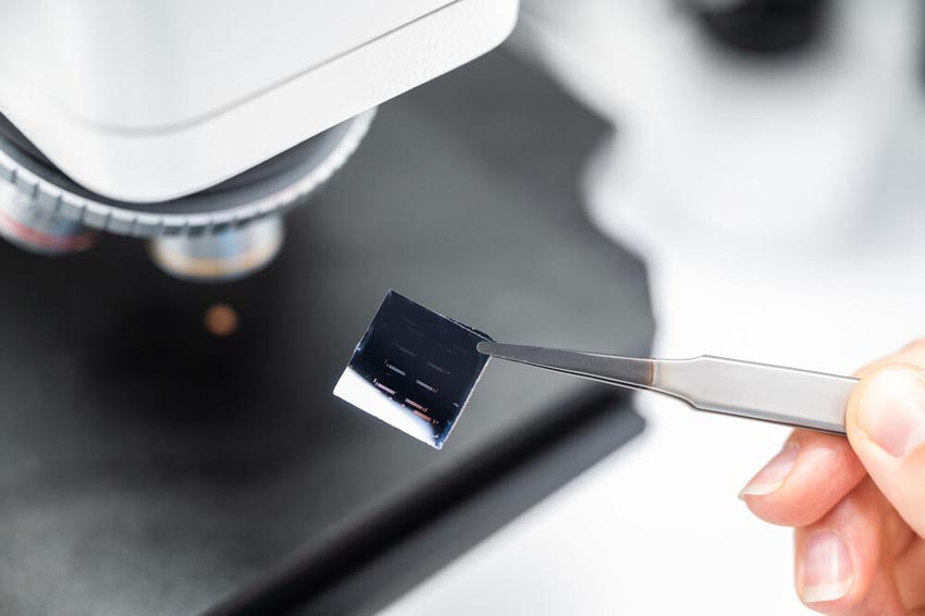

Высокоточный компактный газовый детектор предложила команда исследователей НИТУ МИСИС, Сколтеха, МПГУ, НИУ ВШЭ, ФГБУ «НМИЦ АГП им. В. И. Кулакова» и Саратовского государственного университета. Эксперты предложили наносить на фотонную интегральную схему слой наноразмерных шариков из оксида кремния, который напоминает пористую «губку». При попадании молекул между шариками происходит капилярная конденсация газа, оптический путь света меняется и легко фиксируются на выходе.
«Представьте, что вы наносите идеально ровный слой песка на липкую ленту, чтобы она меняла цвет при контакте с нужным веществом. Мы сделали то же самое, но в наномасштабе и для высокоточных измерений», — поделился лаборант-исследователь лаборатории фотонных газовых сенсоров НИТУ МИСИС Алексей Кузин.
Инженер лаборатории фотонных газовых сенсоров Ирина Флоря продолжила: «Когда молекулы газа попадают в пористую структуру слоя наноразмерных шариков на нитрид кремниевом оптическом чипе и конденсируются там, это вызывает сдвиги в резонансных частотах изготовленных нами устройств, которые мы успешно считываем с помощью лазерного света, распространяющегося по волноводам».
Главная задача, чтобы не снижалась точность детектора — равномерное нанесение слоя, без уплотнений и пустот. Для этого учёные применили микрофлюидную технологию — систему миниатюрных каналов, по которым циркулируют жидкости. Метод позволил получить один из лучших результатов среди газовых детекторов — плотность покрытия слоя кремниевых шариков составила 59%. Новые датчики обладают высокой чувствительностью, сопротивлением к воздействию внешних факторов и при этом компактны. Подробности исследования опубликованы в журнале Nanoscale (Q1).
