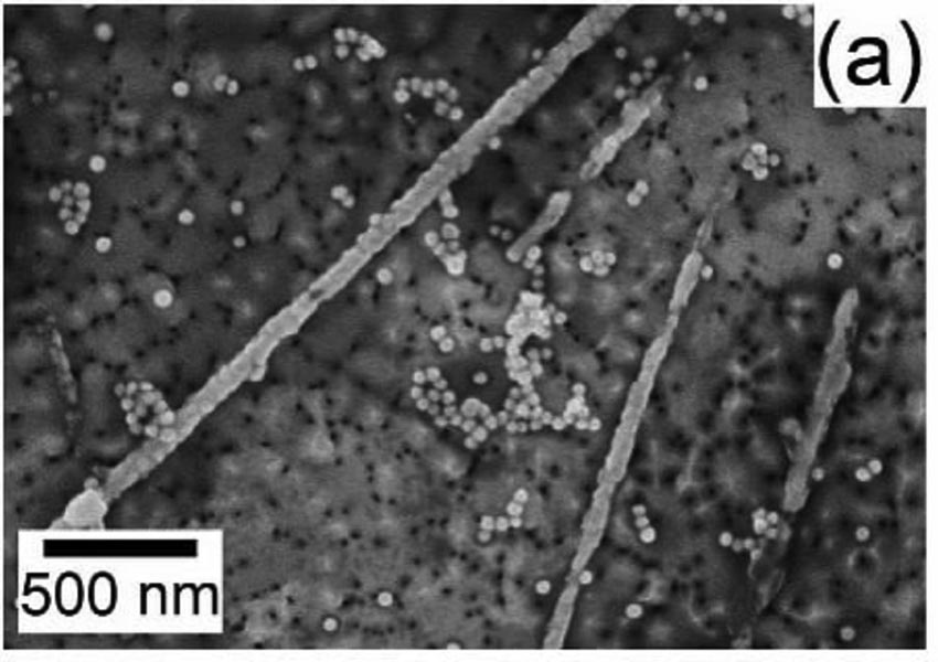

Снимок поверхности гибридной наноструктуры (слой GaN, серебряные нитевидные
нанокристаллы и золотые наночастицы), полученный с помощью электронного микроскопа.

«Мы уже много лет занимаемся синтезом, исследованием свойств и созданием прототипов приборов на основе нитрида галлия, причем в разной его форме: тонкие пленки или слои и нитевидные нанокристаллы. Нам удалось увеличить эффективность ультрафиолетовых фотодетекторов на основе слоев нитрида галлия с помощью серебряных нитевидных нанокристаллов в 11 раз, а дополнительное нанесение золота позволило увеличить чувствительность еще вдвое, то есть уже в 22 раза по сравнению с изначальным показателем», — объяснил руководитель лаборатории новых полупроводниковых материалов для квантовой информатики и телекоммуникаций СПбГУ Родион Резник.
В работе над исследованием принимали участие: лаборатория новых полупроводниковых материалов для квантовой информатики и телекоммуникаций СПбГУ, Санкт‑Петербургский национальный исследовательский Академический университет имени Ж. И. Алфёрова РАН, Институт аналитического приборостроения РАН, Московский центр перспективных исследований.
При работе с серебряными нанокристаллами ученые смогли увеличить фотоответ, но выяснили, что в дальнейшем использование серебра может привести к снижению чувствительности фотодетектора из‑за затенения слоя GaN. Это подтвердили методом численного моделирования. Финального результата помогло добиться нанесение золота.
