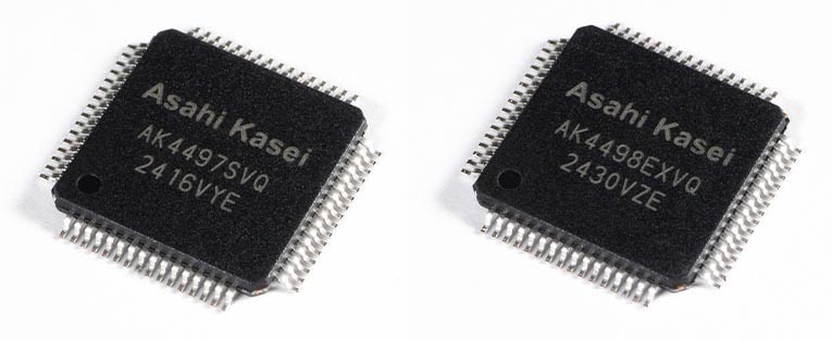

Компания Asahi Kasei Microdevices (AKM) запустила в серийное производство микросхему AK4497S – усовершенствованный цифро-аналоговый преобразователь (ЦАП) премиум-класса, в котором реализована самая совершенная технология снижения шумов, а также AK4498EX – новейшее дополнение к серии двухкристальных ЦАП компании AKM, в которых цифровые цепи полностью отделены от аналоговых.
AKM - AK4497S, AK4498EX
Эти новинки были представлены на выставке HIGH END Munich 2025, где они были очень положительно восприняты как потребителями, так и посетителями. Эти устройства в полной мере демонстрируют преимущества концепции VELVET SOUND (БАРХАТНЫЙ ЗВУК), позволяющей чувствовать себя так, «будто вы находитесь там».

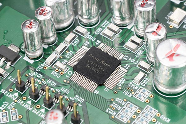

AK4497S: стерео ЦАП премиум-класса
AK4497S – это премиальный стерео ЦАП VELVET SOUND, имеющий превосходные характеристики: отношение сигнал/шум 129 дБ и общие гармонические искажения + шум (THD+N) –117 дБ, в котором реализована передовая технология фильтрации выходного напряжения схемами на коммутируемых конденсаторах. Это устройство поддерживает 32-битные форматы PCM и DSD512 с частотой квантования до 768 кГц, что позволяет точно воспроизводить богатые информацией, неизмененные данные источников звука высокого разрешения. AK4497S также имеет шесть различных цифровых фильтров для гибкой настройки звука в широком спектре приложений.
Микросхема AK4497S соответствует автомобильным стандартам качества.
AK4498EX: двухкристальный стерео ЦАП премиум-класса
Как и AK4497S, AK4498EX – это премиальный стерео ЦАП VELVET SOUND, имеющий отношение сигнал/шум 129 дБ и (THD+N) –117 дБ, и также поддерживающий передовую технологию фильтрации выходного напряжения схемами на коммутируемых конденсаторах.
В этой инновационной конструкции AKM разделила ЦАП на два кристалла для улучшения изоляции шумов и, таким образом, придания звучанию дополнительного уровня глубины. Ранее выпущенная микросхема AK4191 представляет собой цифровую часть, состоящую из цифрового фильтра и модулятора. Многоразрядный интерфейс соединяет ее с аналоговой частью системы AK4498EX. В сочетании это решение обеспечивает превосходное аналоговое преобразование, идеальное для воспроизведения аудиоисточников сверхвысокого разрешения до 1536 кГц, 64-битного PCM и DSD1024.
