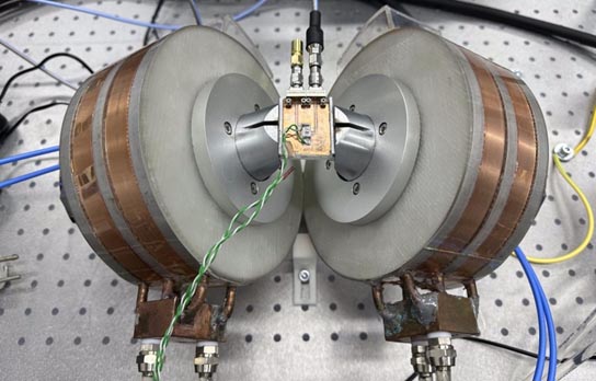

Установка, используемые в экспериментах лаборатории для измерений частот ферримагнитного резонанса и спинового тока
ферримагнитного резонанса и спинового тока.
