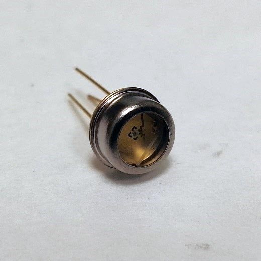

Холдинг «Росэл» Госкорпорации Ростех намерен масштабировать серийное производство отечественных лавинных фотодиодов (ЛФД), сейчас эти компоненты выпускаются малыми партиями. Они используются в системах, требующих высокой чувствительности к слабым оптическим сигналам: лазерной дальнометрии, промышленной автоматизации, оптической связи, медицинской диагностике и пр. Изделия «Росэла» не уступают по своим характеристикам мировым аналогам и смогут заменить их на российском рынке.
Росэл нарастит производство специальных фотодиодов для лазерных систем
Лавинные фотодиоды — это специальные высокочувствительные датчики, которые преобразуют свет в электрический ток. В обычных фотодиодах он небольшой. В лавинных же фотоны света разгоняются электрическим полем и «выбивают» все новые и новые электроны. Таким образом получается цепная реакция наподобие лавины. В итоге из почти незаметного света получается внушительный электрический ток. Поэтому лавинные фотодиоды используют там, где нужно заметить очень слабое излучение — например, в оптической связи, лазерной дальнометрии, лидарах, оптических томографах и т. п.
Производителем ЛФД в контуре «Росэла» является компания «Оптрон». В линейке есть изделия двух видов — на основе кремния и арсенида галлия—индия. Кремниевые лавинные фотодиоды эффективны в видимом и ближнем инфракрасном диапазонах (400–1100 нм). Они применяются для контроля и калибровки лазеров, в медицинской диагностике (например, в оптической томографии и спектроскопии), а также в системах квантовой криптографии.
ЛФД на основе арсенида галлия—индия работают в ближнем и коротковолновом ИК-диапазонах (900–1700 нм). Это делает их ключевыми компонентами в волоконно-оптической связи, телекоммуникациях и дальнометрии. Они востребованы в спектральном анализе и системах дистанционного зондирования Земли, где необходима высокая чувствительность в ИК-области. Также изделия находят применение в квантовых компьютерах и системах распределения ключей.
«Оба диода выпускаются в корпусе с внешним диаметром 9 мм и фоточувствительной площадкой 500 мкм и 200 мкм. Наше предприятие расширяет номенклатуру производства ЛФД в корпусе с диаметром 5.6 мм и фоточувствительной площадкой 40 мкм. Данное решение уже нашло отклик на рынке. Также „Оптрон“ начал освоение производства бескорпусного исполнения ЛФД в виде микросборки с усилителем на промежуточном носителе, которое также востребовано рынком», — прокомментировали в холдинге «Росэл».
