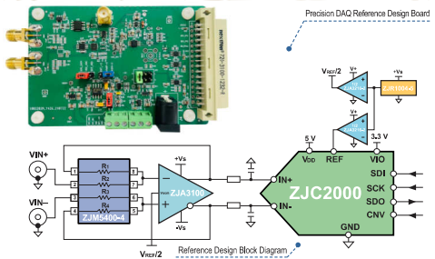

ZJW готовы предоставить клиентам полную техническую поддержку, наборы для разработки и полную документацию (в том числе reference design) по своей продукции. Ниже для примера приведён reference design платы для сбора данных:
Представленная схема обеспечивает надежный сбор данных с высокой точностью, упрощая разработку конечного устройства. В основе схемы лежит SAR АЦП ZJC2000 (разрешение 16, 18 и 20 бит, 400 kSPS) в совокупности с прецизионным усилителем ZJA3100, обеспечивающие полноценный дифференциальный ввод сигнала и высокую точность измерений. Дополнительно в схеме используется резисторная сборка (чип резистор) ZJM5400, обеспечивающая сверхвысокое согласование сопротивлений и малый температурный дрейф, а также прецизионный источник опорного напряжения ZJR1004, который поддерживает стабильный режим работы всей схемы.
