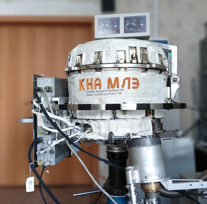

«Все элементы установки были разработаны заново: и нагреватель подложки, и молекулярные источники, и механизм передачи подложек — в обычных наземных установках они сделаны иначе. Например, одно из технологических решений касается конструкции молекулярного источника, из которого испаряется материал, нужный для роста полупроводниковой пластины. В источнике находится тигель, в котором плавится (превращается в жидкость), а затем испаряется исходный материал, в нашем случае — галлий или мышьяк. В невесомости жидкость собирается в шарики и разлетается по свободному пространству, покидая тигель и зону нагрева, делая невозможным рост кристалла на подложке. Поэтому над молекулярным источником нам пришлось сделать защитную мембрану с очень маленькими отверстиями, порядка 100 микрон. За счёт поверхностного натяжения капли через отверстия не проходят, но испарение материала осуществляется. Так мышьяк и галлий попадают на подложку, и синтезируется тонкая кристаллическая пленка арсенида галлия», — отмечает Александр Никифоров.

Ростовая часть установки изготовлена в экспериментальном цехе Института физики полупроводников. Электронный блок управления разработан и сделан ООО НПФ «Электрон» (Красноярск) по техническому заданию ИФП СО РАН.
«На орбите космонавтам нужно будет установить оборудование, загрузить кассету с шестью подложками и повторить эту операцию по окончании первого ростового цикла (планируется, что он продлится примерно две недели). Всего запланировано два ростовых цикла», — объясняет заместитель главного конструктора проекта, научный сотрудник ИФП СО РАН кандидат физико-математических наук Константин Бернгардович Фрицлер.
