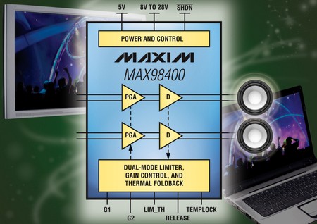

Усилитель класса D со встроенной схемой ограничителя напряжения и коррекции искажений MAX98400 позволяет разрабатывать устройства повышенной надежности, имеет защиту от короткого замыкания и перегрева, схему компенсации низкочастотных искажений переключения и режим отключения
Maxim Integrated Products представляет семейство усилителей класса D MAX98400, работающих в конфигурациях: 2 × 12 Вт, 2 × 20 Вт, 1 × 40 Вт. Схема коррекции искажений ограничителя позволяет осуществлять ограничение автоматически снижая коэффициент усиления в случае, если напряжение питания не позволяет получить требуемое выходное напряжение. Ограничение напряжения предотвращает выход устройства из строя, если напряжение питания выходного каскада формирует уровень мощности, превышающий возможности системы воспроизведения. MAX98400A имеет вход переключения режимов усилителя (стерео 20 Вт и моно 40 Вт), а MAX98400B имеет один режим работы стерео усилителя 12 Вт. Сочетание низкого уровня электромагнитных помех и встроенной схемы защиты делает усилители MAX98400 идеальными для применения в телевизорах, ноутбуках и функционально законченных настольных приложениях.
Maxim - MAX98400
MAX98400 имеют обратную связь, которая предотвращает связанные с отключением из-за перегрева нежелательные события. Обратная связь в зависимости от температуры снижает уровень выходного сигнала, когда внутренняя структура нагревается выше +120 °C. Это позволяет обеспечить защиту ИС в условиях перегрева и последующего отключения, в противном случае могут возникнуть нежелательные для конечного пользователя неисправности. Кроме того, усилители имеют защиту от короткого замыкания и перегрева, схему компенсации низкочастотных искажений переключения и режим отключения.
MAX98400 работают в расширенном температурном диапазоне от –40 °C до +85 °C. MAX98400A выполнены в 36-контактном корпусе TQFN 6 × 6 мм, а MAX98400B в 24-контактном корпусе TQFN 4 ×  4 мм.
