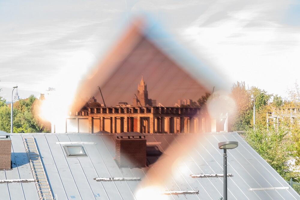

Инновационные полупрозрачные панели можно установить в стеклянные поверхности. Они сочетают высокую прозрачность более 30% с эффективным преобразованием солнечного излучения в электроэнергию. Такое сочетание делает возможным одновременное выполнение трёх функций: генерацию электроэнергии, естественное освещение помещений и отражение теплового излучения.
«В основе технологии лежат тонкие перовскитные плёнки толщиной менее одного микрона, нанесённые методом печати на стеклянную подложку. Ключевой инновацией стало использование прозрачных многослойных электродов с добавлением палладия, устойчивых к окислению. Нанесение тонкого слоя палладия практически не влияет на себестоимость технологии, но значительно повышает ее устойчивость к влаге, воздуху и перепадам температур. Этот металл традиционно применяется в микроэлектронике и нефтехимии, однако нам удалось раскрыть его потенциал для создания долговечных прозрачных электродов в солнечных модулях», — добавил д.т.н. Данила Саранин, заведующий лабораторией перспективной солнечной энергетики НИТУ МИСИС.
По расчётам, каждый квадратный метр панели способен вырабатывать до 150 Вт электроэнергии, превращая стеклянные поверхности в активные элементы энергосистемы здания. Такой подход позволяет компенсировать от 15 до 40% энергозатрат зданий со стеклянными фасадами и панорамными окнами. Для офисного центра с остеклением 3000 м² это даёт до 45 кВт установленной мощности и около 55,000 кВт·ч в год. В агровольтаике тепличный комплекс площадью 1 гектар со стеклянным покрытием может производить в масштабах сотен кВт·ч в год, обеспечивая до половины собственных энергозатрат.
