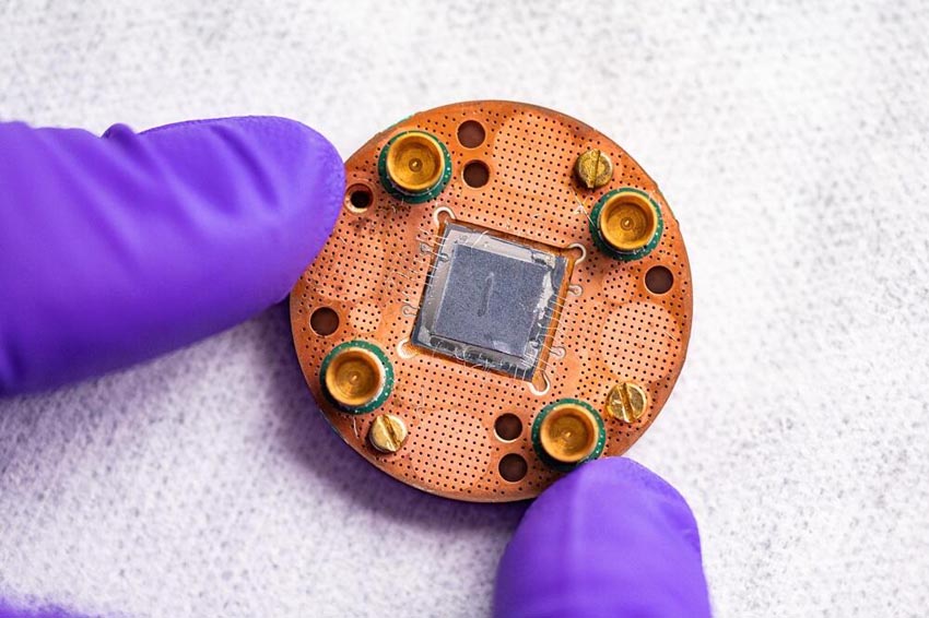

Чтобы обойти это ограничение, учёные из Университета МИСИС, МГУ имени М. В. Ломоносова, Российского квантового центра, Центра нанофабрикации СП «Квант» и парижской Высшей школы промышленной физики и химии (ESPCI-Paris) исследовали и усовершенствовали технологию flip-chip.
«Разработанная теоретическая модель показала, что при совпадении частот резонаторов можно полностью передавать неклассические квантовые состояния с одного чипа на другой, что важно для построения квантовых сетей», — отметил д.т.н. Николай Клёнов, доцент кафедры атомной физики, физики плазмы и микроэлектроники МГУ.
Flip-chip технология применяется в классической микроэлектронике и позволяет размещать чипы друг над другом, соединяя их миниатюрными сверхпроводящими микростолбиками. Такой подход сокращает длину соединений, увеличивает плотность компонентов и упрощает компоновку. Разработанные соединения стабильно работают при температурах около 20 мК, не нарушая хрупкие квантовые состояния.
«Для соединения чипов мы создали и испытали индиевые соединительные элементы с многослойным металлическим фундаментом (Al/Ti/Pt/In), которые обеспечивают стабильную связь в условиях, когда температура многократно существенно меняется. Особое внимание было уделено предотвращению образования нежелательных интерметаллических соединений на границе алюминий-индий, которые могут ухудшать работу кубитов», — пояснил д.ф.-м.н. Игорь Соловьёв, ведущий научный сотрудник отдела микроэлектроники НИИЯФ МГУ.
Исследователи подробно изучили три способа связи между квантовым чипом (Q-chip) и управляющим чипом (C-chip): каждый из них подходит для своих задач — от точной настройки параметров до передачи сверхкоротких пикосекундных импульсов для управления кубитами. Результаты опубликованы в журнале Advanced Quantum Technologies (Q1).
«Удалось провести систематическое экспериментальное и теоретическое исследование трех основных типов связи между квантовым чипом (Q-chip), который содержит кубиты и резонаторы, и управляющим чипом (C-chip), на котором расположены линии управления и считывания. Мы подтвердили стабильную работу всех типов связи при сверхнизких температурах, а измеренные характеристики резонаторов совпали с теоретическими расчетами», — отметила соавтор исследования, к.ф.-м.н. Наталия Малеева, директор дизайн-центра квантового проектирования НИТУ МИСИС.
