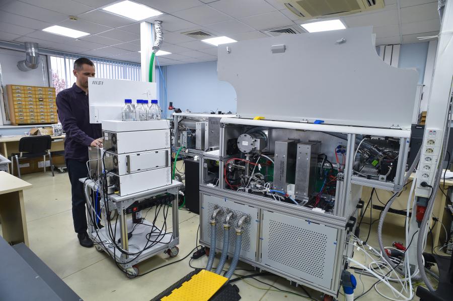

Тандемные масс-спектрометры выявляют, какие вещества и в каких концентрациях содержатся в образце, который они анализируют. На мировом рынке такие приборы производят всего несколько компаний, в России прибор ранее не производился. Ученые НИЯУ МИФИ смогли создать его всего за три года. Потребность в нем для нашей страны велика – минимум 50 штук в год. Опытный образец первого отечественного трехквадрупольного масс-спектрометра прошел государственные приемочные испытания, готовится серийный выпуск изделия. Работа выполнена при поддержке Минобрнауки России в рамках федерального проекта «Развитие отечественного приборостроения гражданского назначения для научных исследований».

«Сейчас в России производят только более простые масс-спектрометры, например, для анализа газов. Наш прибор делает возможным исследование жидкостей, он более сложен, позволяет транспортировать ионы из области атмосферного давления в вакуум, где находятся три радиочастотных устройства – два квадрупольных фильтра масс и ячейка фрагментации ионов между ними. Он предназначен для количественного молекулярного анализа, который определяет, во-первых, молекулярный состав сложных смесей и, во-вторых, концентрацию конкретных веществ в смеси, – рассказал главный конструктор опытно-конструкторской работы, руководитель лаборатории «Прикладная ионная физика и масс-спектрометрия», профессор кафедры «Молекулярная физика» Института лазерных и плазменных технологий НИЯУ МИФИ Алексей Сысоев. – В масс-спектрометрах используется разделение ионов в электрических и магнитных полях. Конкретно в нашем приборе используются радиочастотные электрические поля, через которые проходят ионы, и которые работают как фильтры масс».

«В этом и следующем году мы планируем выпустить от двух до пяти образцов установочной серии, провести отладку производственных процессов, установить образцы у потребителей, которые согласились выступить их испытателями. Также планируем собрать информацию о статистике отказов. Отказы, безусловно, будут, мы это понимаем и планируем оперативно устранять их причины. Мы хотим отладить процессы сервисного обслуживания, потому что наша сильная сторона – обеспечение полного жизненного цикла изделия: не только выпустить прибор, но и гарантировать его беспроблемную эксплуатацию у потребителей», – поделился планами на будущее руководитель проекта Алексей Сысоев.
