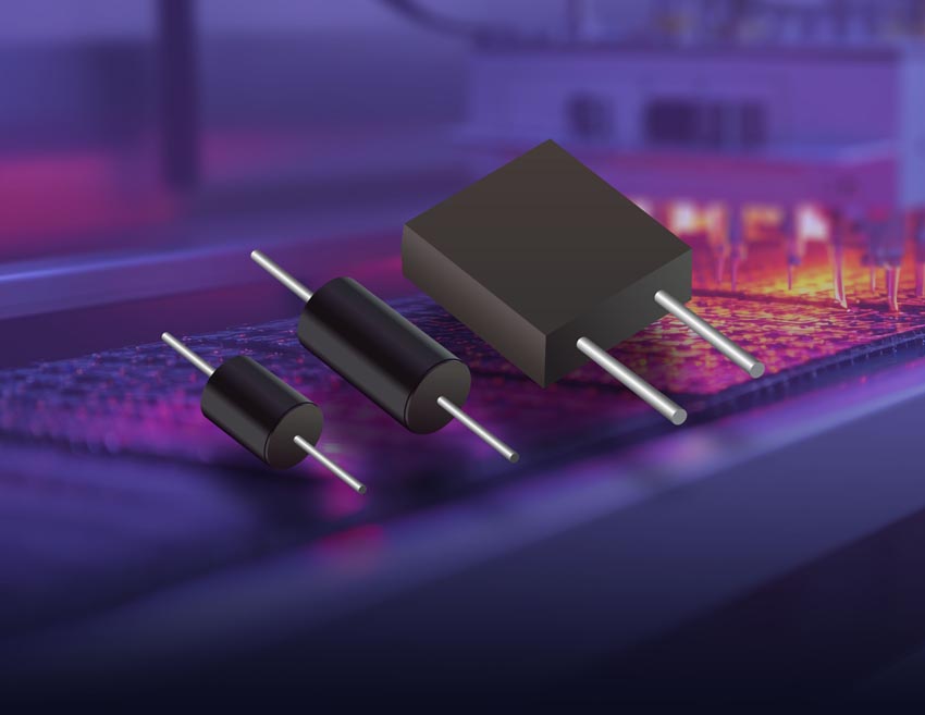

Компания Bourns представила серию резистивных датчиков температуры Riedon RTDW. Новая серия, разработанная для точного измерения или компенсации температуры, расширяет портфель датчиков компании, предлагая устройства с расширенными функциями и вариантами корпусов, обеспечивающими высокую точность, долговременную стабильность и широкую гибкость конструкции.
Bourns - Riedon RTDW
Серия RTDW сочетает в себе стандартные для термометров сопротивления значения сопротивлений 100, 500 и 1000 Ом с низким допуском сопротивления ±1%, что обеспечивает точность измерения и компенсации температуры. Серия доступна с вариантами ТКС ±3500, ±4500 и ±6000 ppm/°C и обеспечивает гибкость для оптимизации точности и линейности в широком спектре приложений. Эти расширенные функции гарантируют стабильность, однородность и повторяемость, необходимые для критически важных эксплуатационных характеристик. Основные области применения включают в себя датчики температуры окружающей среды, системы управления отоплением, вентиляцией и кондиционированием воздуха, промышленные датчики, различные сенсоры, аккумуляторные батареи, медицинское диагностическое оборудование с низким и средним уровнем риска, компенсационные резисторы и системы управления технологическими процессами.
Серия RTDW, изготавливаемая с использованием проволочной технологии, минимизирует электрические помехи, а также гарантирует превосходную повторяемость и долговременную стабильность в широком диапазоне температур. Цельносварная конструкция обеспечивает высокую надежность этих устройств в условиях нагрузок и вибрации, а их защитный корпус повышает долговечность в суровых условиях эксплуатации.
Bourns выпускает серию в корпусах различных размеров для монтажа в отверстия, упрощая разработчикам интеграцию устройств как в новые, так и в существующие конструкции. Bourns также предлагает заказные варианты с нестандартными значениями сопротивлений или корпусов, что позволяет разработчикам удовлетворять специфические требования к своим конструкциям.
Серия Riedon RTDW уже доступна для приобретения и соответствует требованиям директивы RoHS.
