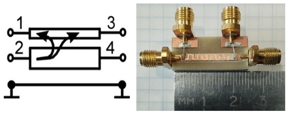

Поперечно-направленный ответвитель с накладкой и верхней меандровой линией
Поперечно-направленный ответвитель с накладкой и верхней меандровой линией (схема и конструкция).
Ученые восполнили этот недостаток при разработке двух оригинальных конструкций поперечно-направленных ответвителей, при изготовлении которых были использованы материалы с высоким значением диэлектрической проницаемости. Полученные приборы, как показали опыты с ними, примерно на 5-12% компактнее уже существующих аналогов, что значительно упрощает миниатюризацию устройств связи.
Также ученые обнаружили, что созданные ими ответвители работают в значительно более широком диапазоне частот, в 1.5-2 раза превосходящем этот параметр для аналогов, и при этом они обеспечивают равное деление мощности сигналов с минимальными потерями. Благодаря этим преимуществам устройства могут лечь в основу мощных и компактных усилителей для систем спутниковой связи и мобильного интернета, подытожили исследователи.
