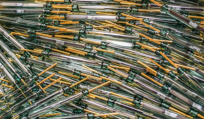

Холдинг Росэл Госкорпорации Ростех разработал новые коммутационные устройства типа геркон для китайских производителей электроники. Изделия имеют палладий-рутениевое покрытие контактов. Благодаря этому снижается цена в сравнении с аналогами с золотым покрытием. При этом новые герконы надежны и выдерживают до 100 млн срабатываний.
Росэл создал новый геркон для китайского рынка
Магнитоуправляемые герметизированные контакты (герконы) применяют в качестве контактных пар различных реле, выключателей, кнопок, датчиков и индикаторов в электронной технике, телекоммуникационной аппаратуре, системах автоматики и безопасности. Новое изделие представляет собой модификацию геркона МКА-14103, в котором золотой подслой под рутений в гальваническом покрытии заменен на палладиевый.
Разработкой геркона в инициативном порядке занимался Рязанский завод металлокерамических приборов (РЗМКП) холдинга Росэл.
«Китайский рынок занимает более 80% в поставках нашей продукции, поэтому предприятию крайне важно учитывать его реалии. В 2025 году золото по сравнению с палладием подорожало более чем в три раза, при том, что оба металла обладают почти одинаковой электропроводностью. Таким образом, произведен новый, более дешевый продукт – геркон с палладиевым подслоем под рутений в гальваническом покрытии. Этот прибор позволит сохранить конкурентоспособность на мировом рынке и обеспечить наполнение портфеля заказов завода экспортными контактами», – отметил генеральный директор РЗМКП Сергей Максимов.
