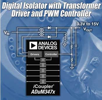

Компания Analog Devices анонсировала серию четырехканальных интегральных цифровых изоляторов со встроенным драйвером трансформатора – ADUM3470, ADUM3471, ADUM3472, ADUM3473, ADUM3474.
Analog Devices - ADUM347x
Изоляторы обеспечивают гальваническую изоляцию 2.5 кВ АС четырех цифровых линий приема-передачи и позволяют построить гальванически изолированный DC-DC источник питания мощностью до 2 Вт с применением внешнего стандартного трансформатора, что обеспечивает до 70% КПД при работе. Частота преобразования задается внешними компонентами в полосе 200 кГц…1 МГц, а выходное напряжение можно получить в диапазоне 3.3…24 В.
Микросхемы найдут широкое применение в индустриальных системах сбора и преобразования данных, промышленных логических контроллерах и компьютерах, интерфейсах, системах управления двигателями.

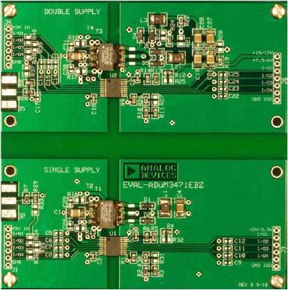

Для апробирования интегральных изоляторов доступна отладочная плата EVAL-ADUM3471.
Analog Devices - EVAL-ADUM3471
