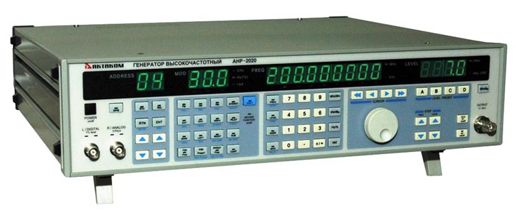

Линейка высокочастотных генераторов Актаком специальной формы пополнилась моделью АНР-2020.
Данный генератор предназначен для работы в частотном диапазоне от 100 кГц до 200 МГц. Построенные по принципу прямого цифрового синтеза, генераторы Актаком АНР-2020 обеспечивают высокую точность установки частоты, быстрый переход с одной частоты на другую, малый уровень искажений и ряд иных дополнительных функций. Несмотря на широкий диапазон частот, АНР-2020 имеет высокое разрешение по частоте – 1 Гц и высокую точность установки частоты – всего 0.5 ppm.
Актаком АНР-2020
Основное назначение генератора АНР-2020 – это работа с модулированными сигналами. Кроме ставших уже стандартными режимов амплитудной (АМ) и частотной модуляции (ЧМ), в АНР-2020 предусмотрены режимы генерации сигналов с фазовой модуляцией, а также сигналов с амплитудной, частотной и фазовой манипуляцией.
Особенно хочется отметить наличие в АНР-2020 режима стерео ЧМ (стерео FM), что позволяет успешно использовать данные модели в расширенных задачах по настройке приемо-передающей аппаратуры. Таким образом, данная модель успешно дополняет серию генераторов Актаком уже имеющих подобную функцию: АНР-2015 (максимальная частота генерации до 150 МГц) и АНР-2150 (до 300 МГц). Также заметим, что в качестве источника модуляции может быть выбран, как внутренний, так и внешний сигнал.
Кроме вышеуказанных режимов модуляции и манипуляции в генераторе Актаком АНР-2020 имеется режим свипирования или, иначе говоря, качания частоты. Причем направление свипирования может быть выбрано, как вверх (от начальной частоты к конечной), так и вниз (от конечной к начальной).
Амплитуда выходного сигнала может быть установлена в диапазоне от –127 дБм до +13 дБм, а шаг установки амплитуды составляет всего 0.1 дБ. В качестве выходного разъема радиочастотного сигнала используется разъем N-типа с импедансом 50 Ом, при этом выходной контур обеспечивает защиту от реверсивных входных сигналов.
В генераторе Актаком АНР-2020 предусмотрена возможность сохранения во внутренней памяти до 100 пользовательских настроек, а также четырех предустановок уровня выходного сигнала.
Информация о параметрах и установках в генераторе Актаком АНР-2020 выводится на четыре раздельных светодиодных индикатора.
Актаком АНР-2020
Так, основной дисплей – 9-ти разрядный: на нем отображается частота выходного сигнала; дисплей отображающий выходной уровень – четырехразрядный; дисплей модуляции – трехразрядный; а памяти – двухразрядный. В принципе, такое отображение является удобным, т.к. светодиодные матрицы – довольно большие и яркие и информация о различных параметрах и режимах всегда наглядна и доступна.
