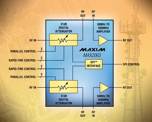

MAX2063, первый выпускаемый промышленно полностью программируемый сдвоенный цифровой усилитель с регулируемым коэффициентом усиления, позволяет уменьшить габариты на 32%
Maxim Integrated Products представила MAX2063 – ИС программируемого двухканального цифрового усилителя с регулируемым коэффициентом усиления. Представленная ИС проста в программировании и обеспечивает непревзойденное сочетание производительности, программируемости и интеграции компонентов. MAX2063 обеспечивает уникальную возможность выбора коэффициента усиления для четырех пользовательских предустановленных вариантов, переключение происходит за 25нс при небольшой амплитуде выше или ниже заданного предельного значения. ИС представляет собой идеальный выбор для обеспечения автоматического управления усилением в беспроводных архитектурах 2.5G, 3G, 4G, включая оборудование GSM/EDGE, CDMA, WCDMA, LTE, and WiMAX.
Maxim - MAX2063
MAX2063 может использоваться для непосредственного соединения со стандартными усилителями промежуточной или радиочастоты, а также соединения с 50-омными системами с рабочим диапазоном частот от 50 МГц до 1000 МГц. Кроме того, каскады имеют собственные входы и выходы радиочастоты, поэтому MAX2063 может быть сконфигурирован для работы оптимальным образом с точки зрения коэффициента шума (усилитель конфигурируется во входном каскаде) или линейности (усилитель конфигурируется в выходном каскаде). В последней конфигурации ИС обеспечивает общий диапазон усиления 31 dB, при максимуме усиления 21.3 dB и коэффициент шума порядка 5.6 dB. При каскадном включении линейность обеспечивает: интермодуляционная точка пересечения 3-го порядка выходного сигнала +41 dBm, интермодуляционная точка пересечения 2-го порядка выходного сигнала +56 dBm и интермодуляционная точка пересечения 1-го порядка выходного сигнала +19 dBm.
При разработке приемников отличная линейность непосредственно расширяет стойкость приемника к сильным сигналам блокираторов. Значения нелинейных искажений гармоник второго и третьего порядка ограничены –54.8 dBc и –72.9 dBc, соответственно. Подобные характеристики упрощают требования к фильтрующим компонентам (требования распространяются только на ближайшую гармонику) и приводит к упрощению и удешевлению фильтров. Уникальная функция выбора коэффициента усиления позволяет пользователю быстро задавать необходимый уровень ослабления без внесения задержек, связанных с программированием ИС посредством интерфейса SPI. Количество входов и выходов цифрового аттенюатора меняется в зависимости от количества задаваемых значений (от 5 до 1). В ИС MAX2063 встроены 5 дополнительных функций. При сравнении с эквивалентной схемой на базе двух ИС MAX2066, предложенный усилитель дает возможность уменьшить габариты разработки на 32%. Снижение стоимости и уменьшение габаритов позволяет использовать ИС в оборудовании беспроводных систем последующих поколений, в которых стоимость приемопередатчика и габариты критичны.
