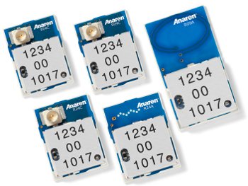

Компания Anaren объявила о запуске производства радиочастотных трансиверов под общим названием AIR (от Anaren Integrated Radio). Выпускаемые AIR модули разработаны в тесном сотрудничестве с компанией Texas Instruments по программе TI Developer Network и ориентированы на широкий спектр применений. Линейка из пяти модулей предлагает разработчикам сертифицированные в соответствии с требованиями FCC (Federal Communications Commission), доступные трансиверы для легкой интеграции беспроводного канала передачи данных. AIR модули выпускаются в двух типоразмерах: 9 × 12 × 2.5 мм – для трансиверов с разъемом под внешнюю антенну и 9 × 16 × 2.5 мм – для трансиверов с интегрированной антенной.
Anaren - AIR
AIR модули Anaren соответствуют требованиям FCC и не требуют проведения дополнительных процедур по сертификации, что позволяет разработчикам легко интегрировать опцию беспроводного канала передачи данных в существующих и новых проектах при значительной экономии времени по выводу нового продукта на рынок.
Основные особенности линейки AIR модулей:
  • простая интеграция с существующими и вновь разрабатываемыми устройствами на базе двухслойных печатных плат;
  • не требуют от разработчиков специальных навыков в проектировании радиочастотных устройств;
  • миниатюрные варианты исполнение (9 × 12 × 2.5 мм и 9 × 16 × 2.5 мм);
  • соответствие требованиям стандартов FCC Part 15 и Industry Canada RSS-210, не требуется дополнительной сертификации уровня излучений;
  • варианты трансиверов со встроенной или внешней антенной;
  • малая потребляемая мощность;
  • варианты трансиверов для диапазонов частот:
    • A1101R04C: 433-434.4 МГц соответствует требованиям FCC; полный рабочий диапазон частот: 400-450 МГц;
    • A1101R08C: 868 МГц;
    • A1101R09A и A1101R09C: 902-928 МГц;
    • A2500R24A и A2500R24C: 2400-2483.5 МГц;
  • тестирование функционала трансиверов доступно с помощью отладочных наборов eZ-430 Development Kit или Texas Instruments EM Development Kit для CC1101DK и CC2500DK;
  • выпускаются на ленте и катушке для автоматического монтажа на печатную плату.
