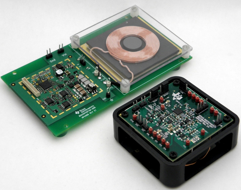

Компания Texas Instruments анонсировала первый в отрасли оценочный набор BQTESLA100LP и чипсет для беспроводной передачи электроэнергии, позволяющий инженерам и разработчикам быстро внедрять технологии беспроводной передачи электроэнергии в бытовую электронику: цифровые камеры, смартфоны, mp3-плееры и устройства GPS, а также в автомобильную технику и пр.
Texas Instruments: отладочный набор BQTESLA100LP
Технология беспроводной передачи электроэнергии подразумевает, что для подзарядки какого-либо мобильного устройства не требуется физическое подключение. Разработанный компанией чипсет осуществляет интеллектуальное управление питанием и зарядом, поддерживает идентификацию подключенных устройств, отслеживание уровня заряда и функцию отключения питания по окончанию зарядки.
Оценочный набор и чипсет прошли сретификацию по стандарту Qi, разработанному консорциумом Wireless Power, который позволяет различным производителям создавать совместимые устройства, позволяющие осуществлять зарядку аккумуляторов портативных устройств беспроводным индуктивным способом.
Чипсет для беспроводной передачи электроэнергии представлен интеллектуальным устройством управления передатчиком bq500110, микросхемой преобразователя напряжения и управления зарядом батареи bq25046 и специализированным  микроконтроллером MSP430BQ1010 с фиксированным набором функций.
Оценочный набор BQTESLA100LP включает в себя одноканальный передатчик, приемник с функцией зарядки и обеспечения питания 5 В, соответствующие дополнительные элементы для передачи и приема излучения и предназначен для разработки приложений и устройств потребляющих мощность  до 5 Вт. Набор представляет собой полностью законченное решение, не требующее дополнительных программных разработок и предоставляет полную plug-and-play функциональность.
