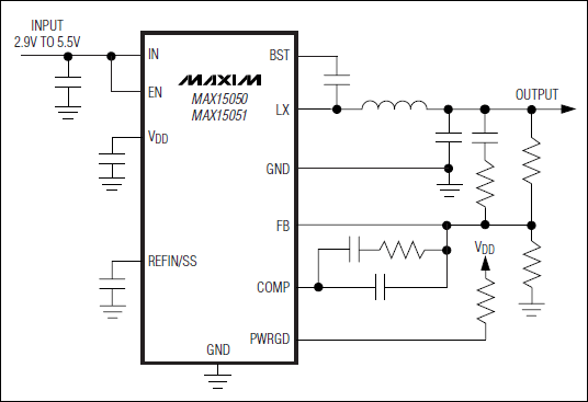

Maxim Integrated Products представила ИС MAX15050, MAX15051 – низковольтные (от 2.9 В до 5.5 В) синхронные преобразователи постоянного тока на 4 А в корпусе WLP с габаритами 2 × 2 мм. В эти компактные понижающие преобразователи интегрированы полевые транзисторы, которые упрощают разработку, минимизируют влияние электромагнитных помех, повышают надежность и снижают габариты устройства.
Maxim - MAX15050, MAX15051
ИС работают с фиксированной частотой преобразования 1 МГц, – это позволяет уменьшить общие габариты разработки, что характерно для всех схем, использующих только керамические конденсаторы. За счет высокого КПД, достигающего 96%, представленные преобразователи дают возможность минимизировать потери мощности в различных приложениях, от портативных устройств до сетевого оборудования.
Типовая схема включения
MAX15050 могут работать в режиме пропуска рабочих циклов для повышения эффективности применения при низких нагрузках, что делает их подходящими для применения в таких приложениях, как ноутбуки и мобильные устройства с питанием от одноэлементных аккумуляторов. MAX15051 работают в режиме принудительной ШИМ и применяются в телекоммуникационном и сетевом оборудовании, а также базовых станциях.
Кроме того, ИС имеет вход включения и выход соответствия выходного сигнала номинальному значению, что дает возможность управлять подсистемой питания, программируемый плавный запуск и возможность плавного запуска при наличии предварительно заданного смещения выходного напряжения.
MAX15050, MAX15051 обеспечивают точность установления выходного напряжения ±1% для всех значений нагрузок и температур, а также типов линий, в температурном диапазоне от –40 °С до +85 °С.
