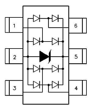

Компания Semtech дополнила серию RailClamp защитным диодом RClamp0554S с рабочим напряжением 5 В и сверхнизким значением фиксирующего напряжения. Эта серия широко применяется для защиты высокоскоростных интерфейсов передачи данных.
Semtech - RailClamp - RClamp0554S
Микросхемы серии RailClamp™ разработаны с учетом специфических требований и стандартов, действующих в области быстродействующих цифровых линий передачи данных, и предназначены для защиты сигнальных цепей от:
  • Электростатического разряда (ESD protection);
  • Разряда при подключении кабеля (CDE Cable Discharge Events);
  • Кратковременных выбросов напряжения (EFT Electrical Fast Transients).
  • Сочетание малых габаритов, сверхмалой емкости 4 пФ, высокой степени защиты от электростатического разряда делает RClamp0554S идеальным устройством защиты USB- и Ethernet-интерфейсов.
Основные технические характеристики:
  • Пиковая мощность: 375 Вт;
  • Пиковый ток 8/20 мкс: 25 А;
  • Защита ESD: ±30 кВ (воздушный разряд), ±25 кВ (контактный разряд);
  • Защита 4-х линий;
  • Корпус SOT-23-6;
  • Рабочая температура: –55…+125 °С.
