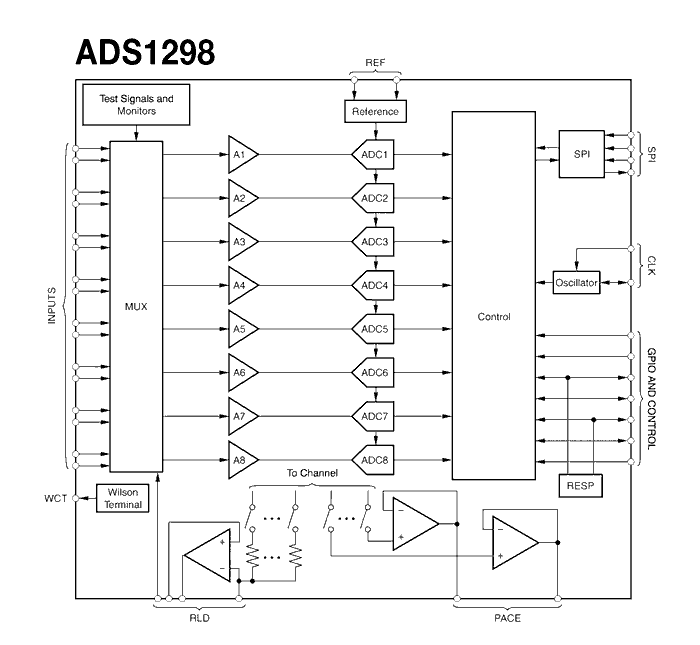

Функциональная схема ADS1298
Texas Instruments - ADS1298 функциональная схема

Упрощенная структура, благодаря интеграции общих функций, требующихся и для ECG, и для EEG, позволяет снизить количество компонентов на печатной плате на 95 процентов.
  • Восемь малошумящих PGA.
  • Восемь одновременно осуществляющих выборку АЦП с высоким разрешением.
  • Интегрированный усилитель для "right-leg drive".
  • Интегрированные усилители Wilson Center Terminal (WCT) и Goldberger Central Terminals (GCT).
  • Возможность цифрового пошагового обнаружения.
  • Непрерывное определение источника.
  • Расположенные на плате задающий и тактовый генераторы, обеспечивающие малые габариты и низкое энергопотребление.
