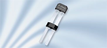

Разработанный фирмой Infineon Technologies датчик TLE 4941plusC – новейший представитель в высшей степени успешного семейства TLE 4941, он производится по новой 0.35-мкм технологии B7CA в г. Кулиме. TLE 4941plusC – это дифференциальный датчик Холла, предназначенный для измерения скорости вращения колес магнитным методом. TLE 4941plusC, призванный заменить сразу два представленных на рынке датчика TLE 4941C и TLE 4941-1C, отличается улучшенными электрическими и магнитными характеристиками. К числу усовершенствований относятся ускоренная калибровка при запуске и более высокая устойчивость при сбросе нагрузки. Благодаря TLE 4941plusC, созданному на основе нашей новой стандартной базовой технологии B7CA для магнитных датчиков, ассортимент датчиков скорости вращения колес пополнился самой современной ВЧ платформой. Кроме того, в TLE 4941plusC используется новейшая концепция обработки сигналов – Flexline.

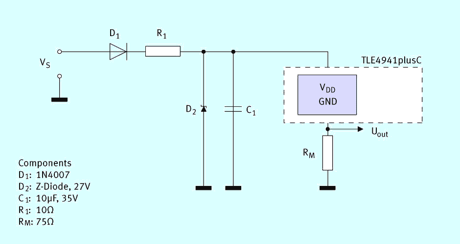

Схема включения TLE 4941plusC
