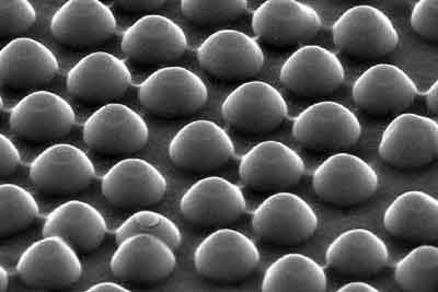

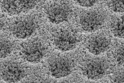

Исследователи изготовили свое устройство следующим образом: покрыли стекло с прозрачными проводящими электродами, на которые нанесли слой наночастиц диоксида титана. Затем они взяли кусок кварца, покрытый выступами шириной 600 нм и высотой 200 нм, и прижали его к диоксиду титана, создав в нем крошечные углубления. После этого были добавлены слои краски и серебра.

Наноподушечки на кварцевой пластинке
Наноподушечки на кварцевой пластинке (здесь и ниже фото авторов работы).
Нановмятины в диоксиде титана
А это нановмятины в диоксиде титана.
