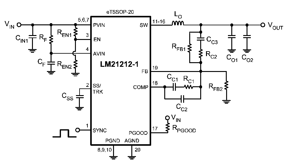

Типовая схема включения
LM21212-1 - Typical application schematic
